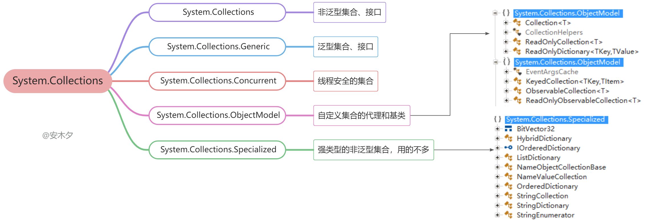

.Net 中提供了一系列的管理对象集合的类型,数组、可变列表、字典等。从类型安全上集合分为两类,泛型集合 和 非泛型集合,传统的非泛型集合存储为Object,需要类型转。而泛型集合提供了更好的性能、编译时类型安全,推荐使用。
.Net中集合主要集中在下面几个命名空间中:

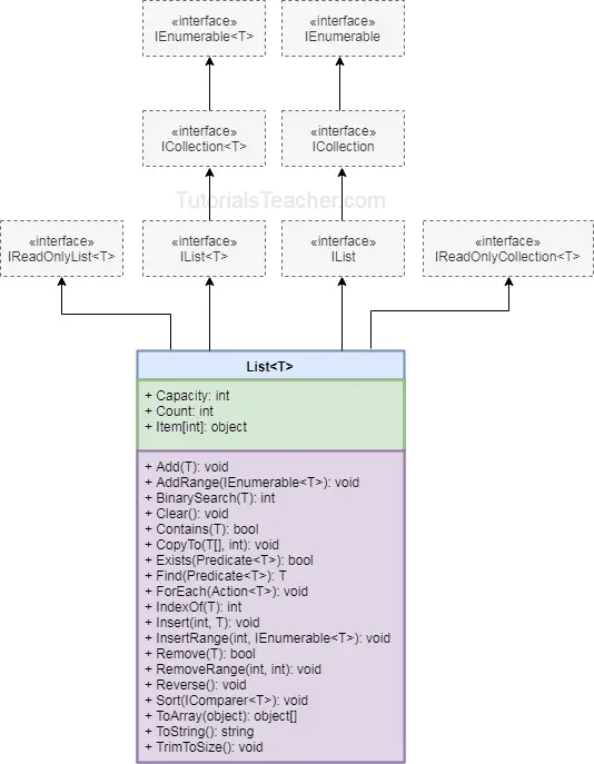

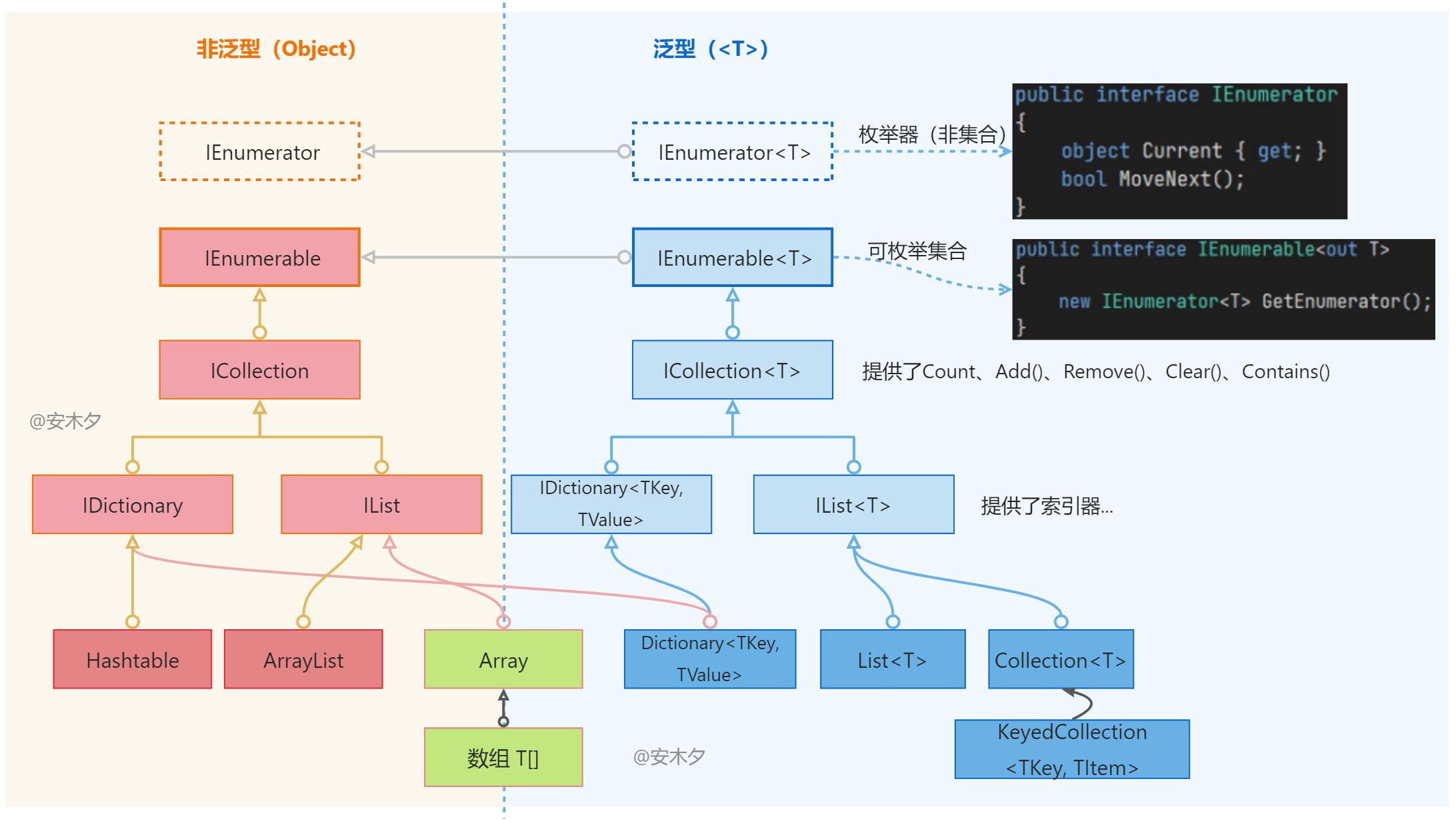

1.1、集合的起源:接口关系
集合接口特点/说明
IEnumerator、IEnumerator<T>枚举器(还不是集合),提供foreach枚举项的能力
IEnumerable、IEnumerable<T>可枚举集合,几乎所有集合都实现了该接口,属于集合最基础的接口。就一个IEnumerator GetEnumerator() 方法,返回一个枚举器。
ICollection、ICollection<T>提供了基础集合操作:Count、Add()、Remove()、Clear()、Contains()、CopyTo()
IList、IList<T>索引器[int index]、IndexOf()、Insert()、RemoveAt()
IDictionary、IDictionary<TKey, TValue>键值集合操作:Keys、Values、索引器[Key]、Add()、Remove()
IReadOnly***只读的集合,包括IReadOnlyCollection、IReadOnlyList、IReadOnlyDictionary等
  • 天赋技能 —— foreach:几乎所有集合都可以用foreach循环操作,是因为他们都继承自IEnumerable接口,由枚举器(IEnumerator)提供枚举操作。
  • 几乎所有集合都提供添加、删除、计数,来自基础接口 ICollectionICollection<T>
  • IListIList<T> 提供了数组的索引器、查找、插入等操作,几乎所有具体的集合类型都实现了该接口。
  • Array 是一个抽象类,是所有数组T[]的基类,她是类型安全的。
  • 推荐尽量使用数组T[]、泛型版的集合,提供了更好的类型安全和性能。
1.2、非泛型集合—— 还有什么存在的价值?
  • 非泛型的Hashtable,Key、Value都是Object类型的,Dictionary 是泛型版本的 Hashtable。
  • ArrayList 是非泛型版本的 List<T>,基本很少使用,也尽量不用。
❓既然非泛型版本类型不安全,性能还差,为什么还存在呢?
主要是历史原因,泛型是.Net2.0 引入的,因此为了向后兼容,依然保留的非泛型版本集合。在接口实现时,非泛型接口一般都是显示实现的,因此基本不会用到。不过在有些场景下,非泛型接口、集合还是有点用的,如类型不固定的集合,或者用接口作为约束条件或类型判断。

1.3、Collection<T>List<T>有何不同?
❓两者比较相似,他们到底有什么区别呢?该如何选择?
  • Collection<T> 作为自定义集合基类,内部提供了一些virtual的实现,便于继承实现自己的集合类型。其内部集合用的就是List<T>,如下部分源码 Collection.cs。
  • List<T> 作为集合使用,是最常用的可变长集合类型了,他优化了性能,但是丢失了可扩展性,没有提供任何可以override的成员。

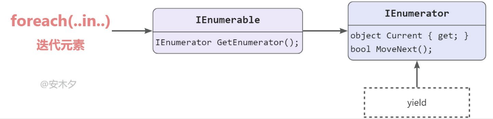

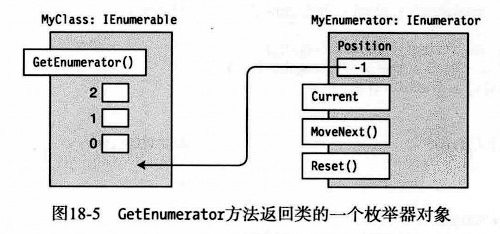

2.1、IEnumerator枚举器
枚举可以foreach 枚举的密码是他们都继承自IEnumerable接口,而更重要的是其内部的枚举器 —— IEnumerator。枚举器IEnumerator定义了向前遍历集合元素的基本协议,其申明如下:
public interface IEnumerator
object Current { get; }
bool MoveNext();
void Reset();  //这个方法是非必须的,用于重置游标,可不实现
public interface IEnumerator<out T> : IDisposable, IEnumerator
new T Current { get; }
  • MoveNext() 移动当前元素到下一个位置,Current获取当前元素,如果没有元素了,则MoveNext()返回false。注意MoveNext()会先调用,因此首次MoveNext()是把位置移动到第一个位置。
  • Reset()用于重置到起点,主要用于COM互操作,使用很少,可不用实现(直接抛出 NotSupportedException)。
📢 该接口不是必须的,只要实现了公共的Current、无参MoveNext()成员就可进行枚举操作。

2.2、IEnumerable可枚举集合
IEnumerableIEnumerable<T>是所有集合的基础接口,其核心方法就是 GetEnumerator() 获取一个枚举器。
public interface IEnumerable
IEnumerator GetEnumerator();
public interface IEnumerable<out T> : IEnumerable
new IEnumerator<T> GetEnumerator();
📢 该接口也不是必须的,只要包含public的“GetEnumerator()”方法也是一样的。
有了 GetEnumerator(),就可以使用foreach来枚举元素了,这里foreach会被编译为 while (evenor.MoveNext()){} 形式的代码。在上面 偶数枚举器的基础上实现 一个偶数类型。

foreach 迭代其实就是调用其GetEnumerator()CurrentMoveNext()实现的,因此接口并不是必须的,只要有对应的成员即可。
foreach (var n in evenNumber)
Console.WriteLine(n); //2 4 6 8 10
/************** 上面代码编译后的效果如下:*****************/
IEnumerator<int> enumerator = evenNumber.GetEnumerator();
try
while (enumerator.MoveNext ())
int i = enumerator.Current;
Console.WriteLine (i);
finally
if (enumerator != null)
enumerator.Dispose ();

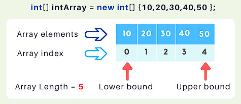

3.2、⭐数组Array[]
Array 数组是一种有序的集合,通过唯一索引编号进行访问。数组T[]是最常用的数据集合了,几乎支持创建任意类型的数组。Array是所有的数组T[]的(隐式)基类,包括一维、多维数组。CLR会将数组隐式转换为 Array 的子类,生成一个伪类型。
  • 索引从0开始。
  • 定长:数组在申明时必须指定长度,超出长度访问会抛出IndexOutOfRangeException异常。
  • 内存连续:为了高效访问,数组元素在内存中总是连续存储的。如果是值类型数组,值和数组是存储在一起的;如果是引用类型数组,则数组值存储其引用对象的(堆内存)地址。因此数组的访问是非常高效的!
  • 多维数组:矩阵数组 用逗号隔开,int[,] arr = {{1,2},{3,4}};
  • 多维数组:锯齿形数组(数组的数组),int[][] arr =new int[3][];
int[] arr = new int[100];      //申请长度100的int数组
int[] arr2 = new int[]{1,2,3}; //申请并赋值,长度为3
int[] arr3 = {1,2,3};          //同上,前面已制定类型,后面可省略
arr[1] = 1;
Console.WriteLine(arr[2]);     //未赋值,默认为0
📢 几乎大部分编程语言的数组索引都是从0开始的,如C、Java、Python、JavaScript等。当然也有从1开始的,如MATLAB、R、Lua。
