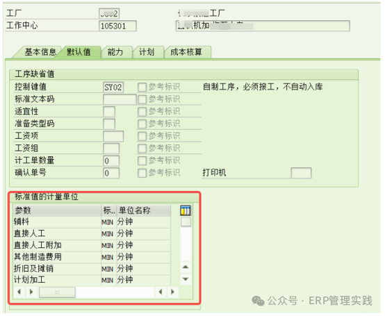

2默认值视图
工作中心默认值的计量单位需要维护,不然工艺路线下发的时候无单位的工时会置零。
