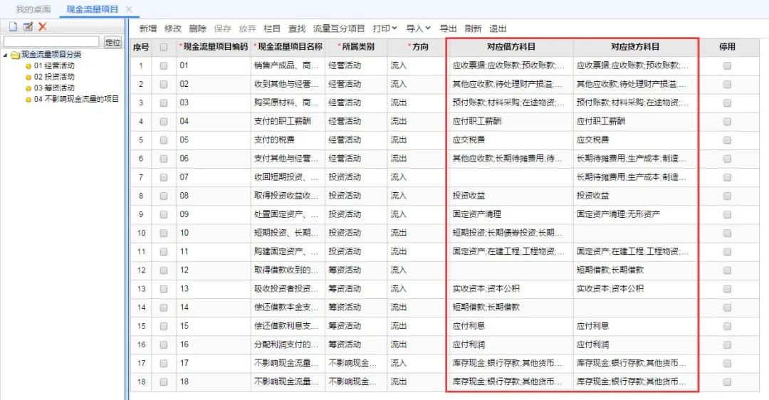

步骤二、设置现金流量项目
点击“基础设置”—“财务信息设置”—“现金流量项目”,在这个界面,软件预置了一部分科目,这里需要设置的是现金和银行存款的对方科目,如果这个对方科目在借贷方都有可能发生,那就需要在某个项目的“对应借方科目”和“对应贷方科目”都选择这个科目。
备注:软件已经默认设置好的。

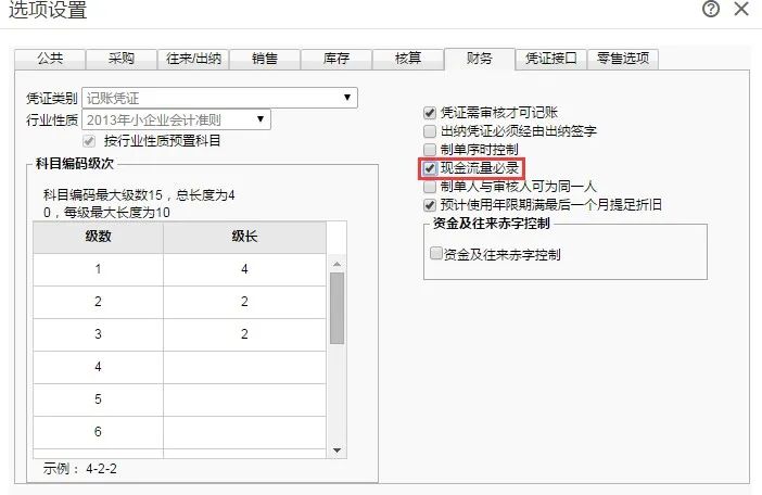

步骤三、设置现金流量必录
点击“系统管理”-“选项设置”-“财务”,将“现金流量必录”打勾。
预置好现金流量项目之后,在填制凭证时,只要涉及到现金流量的科目以及这里预置的科目,在保存凭证之后,就会自动的分配对应的现金流量项目。

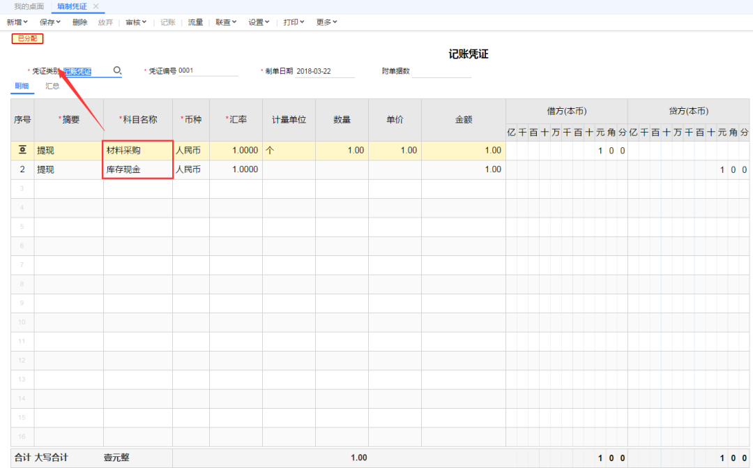

步骤四、填制现金流量凭证
点击“总账”—“填制凭证”,凭证保存之后,左上角自动打上了“已分配”的标志,可以点击凭证上的“流量”菜单查看。
在凭证上分配现金流量后,再生成现金流量表就可以啦。

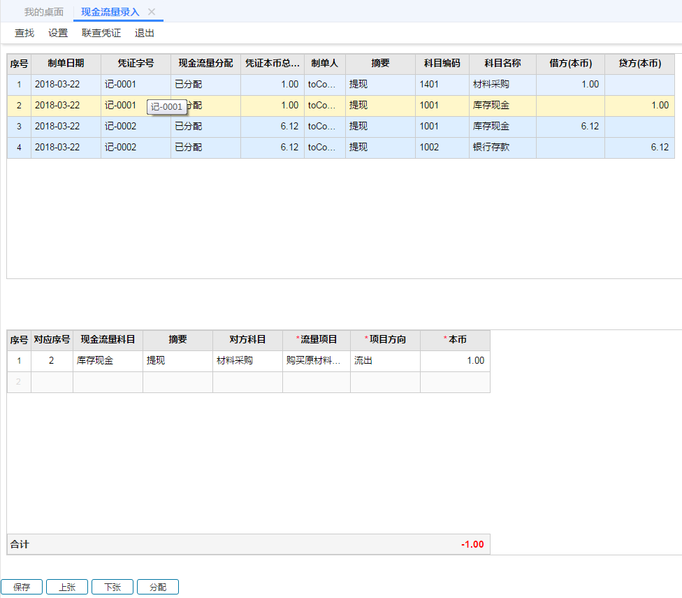

对于有未分配流量的凭证,需要过滤出凭证后再补录上现金流量,当有好多凭证时,难道要一个个找出现金或银行存款的凭证吗?
这里教你一个快速查找未分配现金流量凭证的方法。
可点击“总账”—“现金流量录入”选择“待分配”过滤出未分配的凭证进行逐一补录即可。

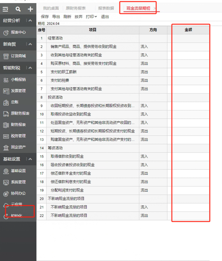

中途启用账套,如果账套已经填制过凭证,并且涉及到现金和银行存款科目时,需要补录现金流量期初。
