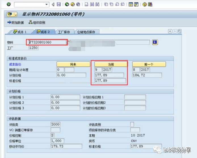

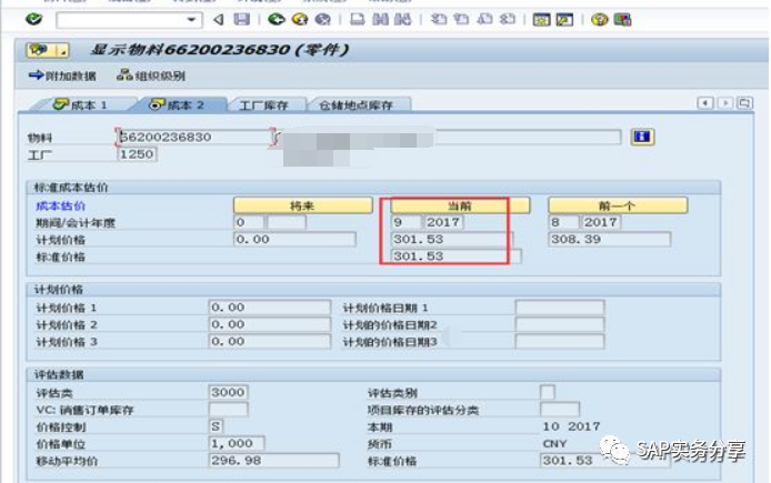

2.加工完成品及委外消耗的原材料标准价格及委托加工费采购单价

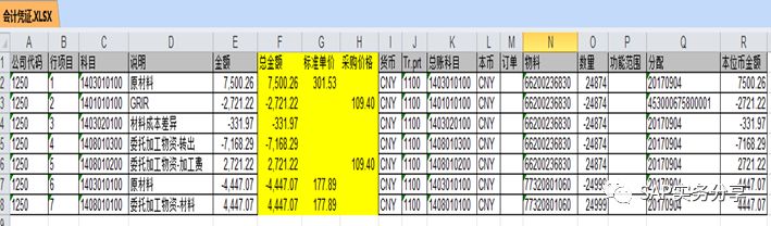

3.会计凭证生成说明:
序号
科目
物料
价格(1000个)
总金额
说明
1
原材料
66200236830
301.53
7500.26
7500.26=标准成本301.53/1000*数量24874
2
GRIR
66200236830
109.4
-2721.22
2721.22=采购单价109.4/1000*数量24874
3
材料成本差异
66200236830
-331.97
331.97=加工完成品7500.26-委外转出7168.29
4
委托加工物资-转出
66200236830
-7168.29
7168.29=加工费2721.22+委外材料4447.07
5
委托加工物资-加工费
66200236830
109.4
2721.22
6
原材料
77320801060
177.89
-4447.07
4447.07=标准成本177.89/1000*数量24999
7
委托加工物资-材料
77320801060
177.89
4447.07

上一步应生成的原材料转移成委外加工物资在该步骤生成,同时生成委外加工费科目至GRIR,再次将委外加工物资所有科目一并转入加工完成品对应的科目
◆发出委外加工物资:
借:委托加工物资-材料4447.07
贷:原材料           4447.07
◆加工费收货:
借:委托加工物资-加工费 2721.22
贷:GRIR               2721.22
◆委外加工物资转入自有库存
借:原材料              7500.26
贷:委托加工物资-转出   7168.29
贷:材料成本差异       331.97
(3)支付供应商加工费(如加工费实际开票与采购订单有差异会再产生材料成本差异科目)
借:GRIR               2721.22
借:应交税费-进项税     462.61
贷:应付账款           3183.83
