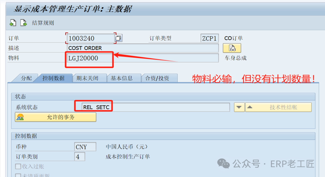

成本订单,也叫CO订单,SAP官方目录放在成本对象控制菜单下面,但是我鋈巳衔佑τ媒嵌仁遣缓鲜实模篊O订单如果是可以管理产出,那么它的很多特点就很LOW,比如说,默认的数量为1,不方便进行状态管理等;正是因为没人认知到这一点,不少项目犯了错---认为没有生产(BOM,工艺路线)的生产产出应该用CO成本订单,这是大错而特错了;如果不能管理产出及过程,只是管理费用,它又不够灵活--远没有内部订单使用起来顺手(个人观点)。因此,长期以来,我没有找到哪个场景是最适应用CO订单,反而是发现了误用的场景。
CO订单的特点:
1.创建CO订单时,要输入物料,但没有计划产量,如下图:

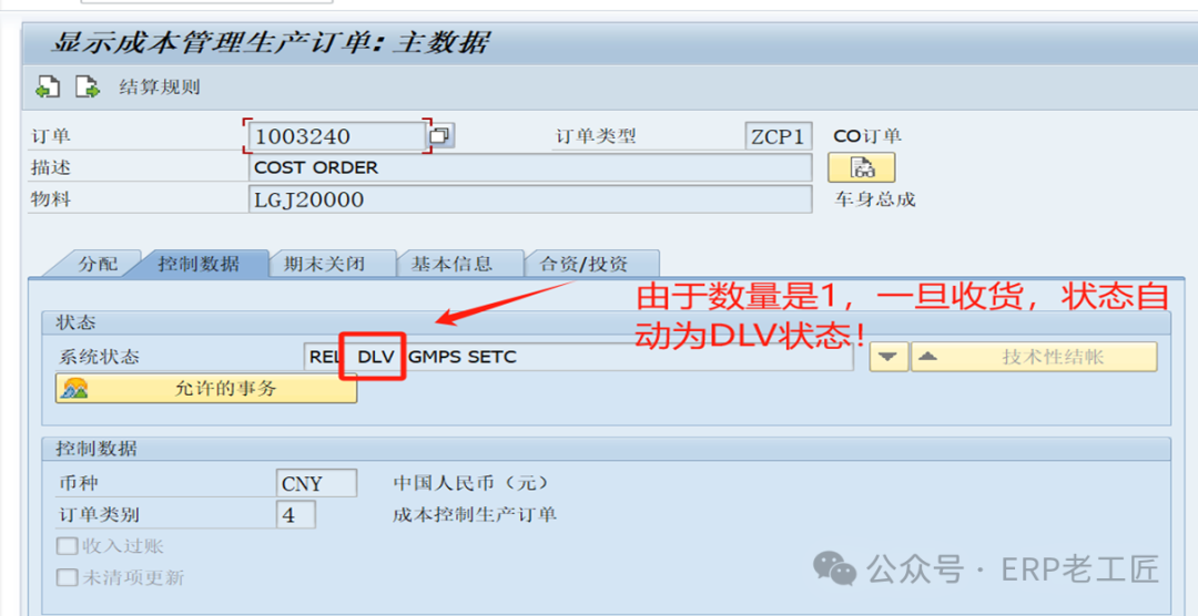

由于默认数量是1,一旦收货,状态自动改为DLV状态,不利于WIP计算。当然可以在收货前,手工修改计划数量来解决这个问题。

1)成本CO订单的目的是归集成本,尽管成本可以结算到物料上,但“产出”物料不是他的主要特点,这一点完全不同于生产订单---生产订单是以产出为目的,同时归集成本,因此,可以说,生产订单生产与产出是主要目的,成本是附加在生产过程中的派生物。因此,在应用上,有以下几个明显的区别值得注意:成本CO订单的默认数量为1,如果收货,订单状态自动改为DLV,导致无法结算在制品,如果要结算在制品,要在收货前,立即修改订单数量KKF4, 才可以结算在制品,操作比较繁琐,容易出错。
