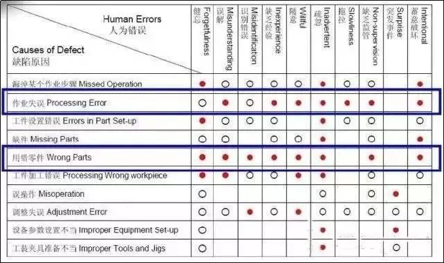

如果将错误的原因和后果对行关联,我们得到如下图。

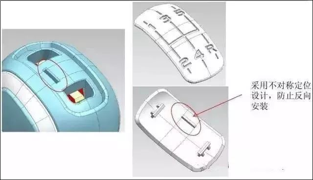

1、断根原理
将会造成错误的原因从根本上排除掉,避免发生错误。

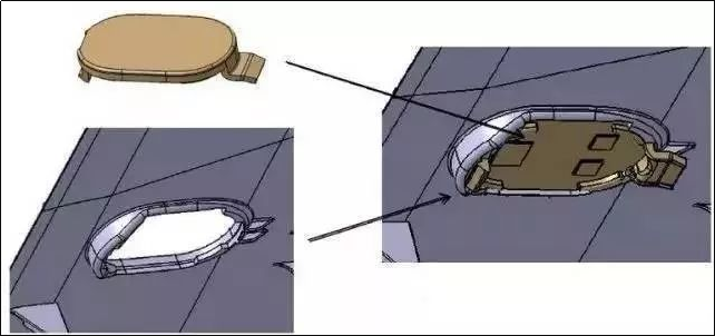

上图是一个排挡机构的塑料面板。
在面板和基座上故意设计了一个凸起和凹槽,从设计层面避免塑料面板装反的情况。

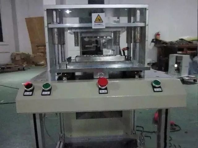

听老师傅说过,10个冲压工9个残,很多在冲压过程中手或手指没有及时拿出来,造成伤残,上图显示了只有当两只手同时按按钮,冲压设备才能工作(压下来)。
如果再在模具下面加一个光栅保护,可以实现双保险。

这个例子和断根原理很类似,螺钉盖板设计成一侧卡扣,另一侧延伸;相应的本体也设计成一高一低,安装时只能有一个方向才能装上。

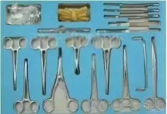

医生手术器械的放置盒也一样(如下图),手术完确定有没有器械遗落。

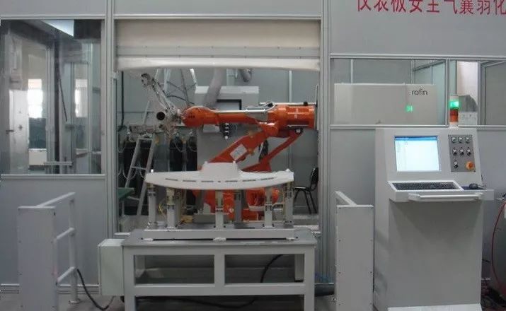

上图是仪表板激光弱化设备,设备会自动探测工艺实际输出状态,如果发现不合格,产品将不能取出,放置在独立的不合格品区域。

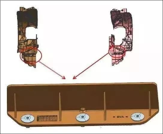

7、复制原理
同一件工作,如需做二次以上,采用“复制”方式来完成。
上图是挡风板的左右件,设计一样(非镜像),通过不断优化减少零件种类,便于管理,减低错误的可能性。

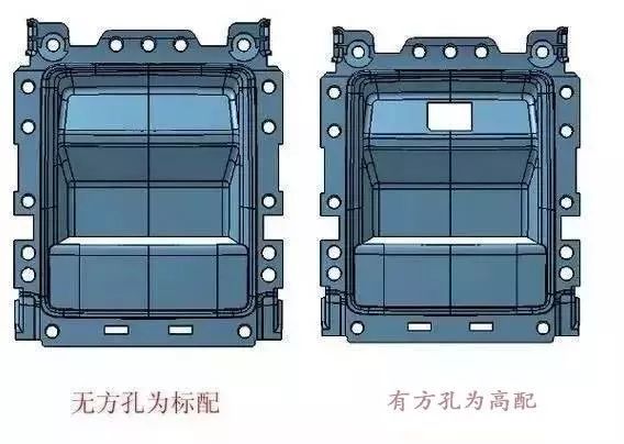

8、层别原理
为避免将不同的工作做错,而设法将其区分出来。
高低配零件在细节上有区别,便于操作人员区分及后续装配。
