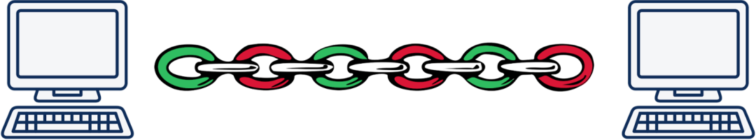

如下图所示,HTTP/2 在使用 TCP 传输数据的时候,可以在一个连接上传输两个不同的流,红色是一个流,绿色是另外一个流,但是仍然是按顺序传输的,假设其中有一个包丢了,那整个链路上这个包后面的部分都要等待。
这就造成了阻塞,虽然一个连接可传多个流,但仍然存在单点问题。这个问题就叫做队头阻塞。
