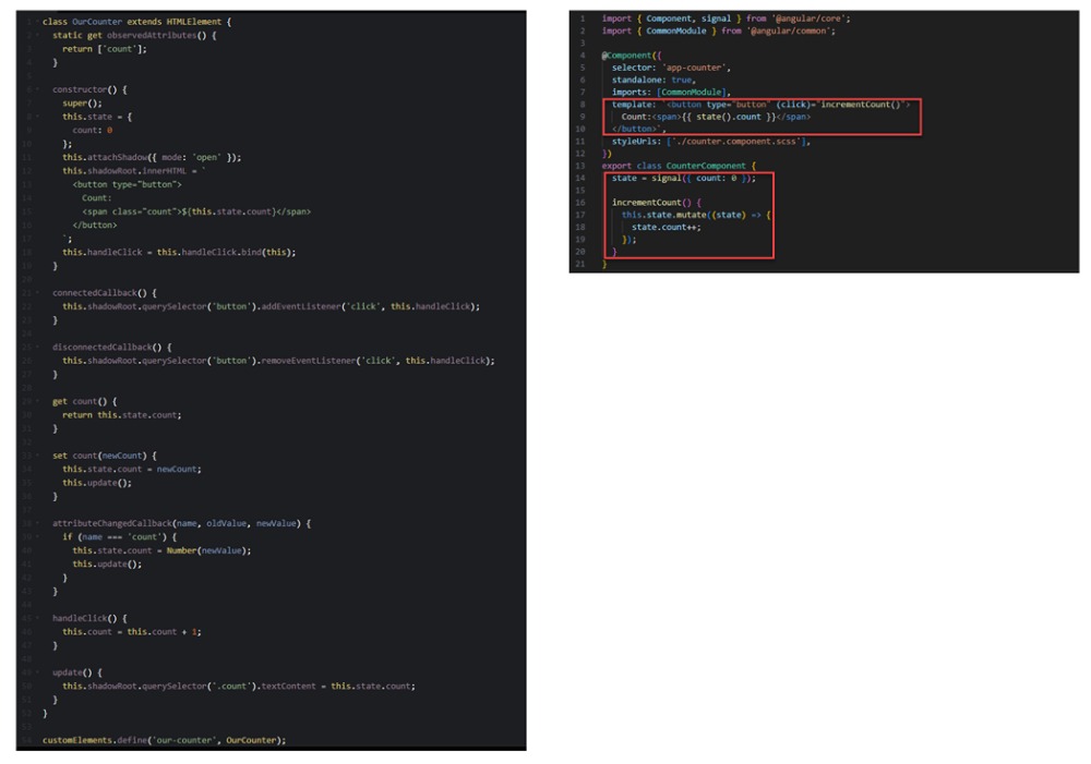

例如,让我们看一下计数器组件的自定义元素示例。计数器组件是你可以实现的最简单的反应性组件之一,通常用于演示目的。左边是计数器组件作为自定义HTML元素的实现,仅使用普通JavaScript。右边是使用Angular17组件的相同实现。
自定义元素和Angular组件之间的比较
Angular组件的实现所用的行数不到自定义元素的一半。此外,Angular会生成组件的样板,这样我就只需要在红框中编写代码。此外,在Angular的解决方案中,我可以选择将模板移动到它自己的HTML文件中,这是我更喜欢的。如果我们在最简单的组件的实现中看到如此大的差异,那么对于一个复杂的组件,它会是什么样子呢?
另一件需要注意的事情是,Angular会在将值注入DOM之前对它们进行消毒,以防范跨站脚本(XSS)漏洞。这对于这个组件来说不是必需的,但是对于许多其他组件来说是必需的,并且这是团队必须以可重用的方式为自己实现的功能的一个示例。
此外,JavaScript不是一种类型安全的语言——也就是说,直到运行时才会发现类型错误,而且你几乎得不到有用的智能感知。类型检查是否重要是一个单独的话题,但很多人相信它是重要的,这就是为什么Angular使用TypeScript来进行编译时类型检查并提供强大的智能感知。当然,你可以在不使用前端框架的情况下使用TypeScript,但你必须自己负责编译。
