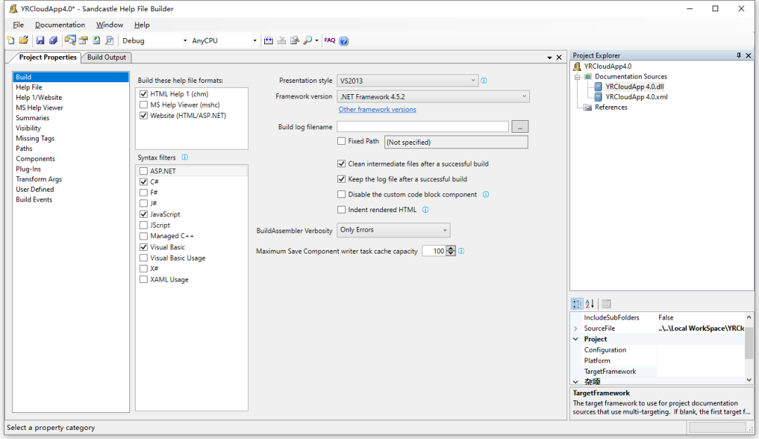

一、Sandcastle

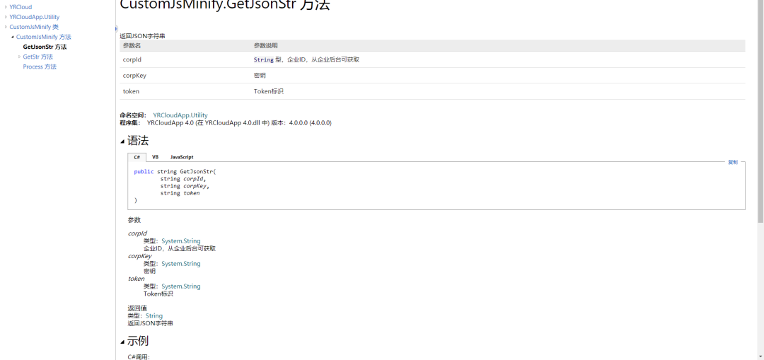

这个是c#类库方法根据注释生成帮助文档的工具,我们经常会遇到把DLL或者API提供给别人调用的情况,通过在方法中添加注释,然后再用Sandcastle 来自动生成文档给调用者,如下图:
图1:这是Sandcastle Help File Builder软件界面

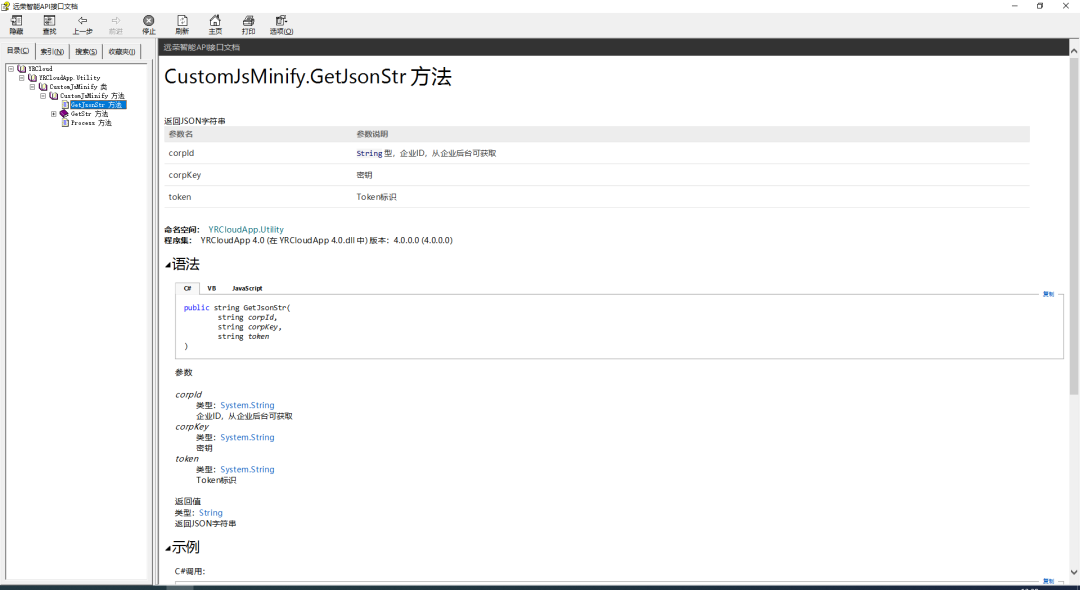

图2:这是生成的chm文档

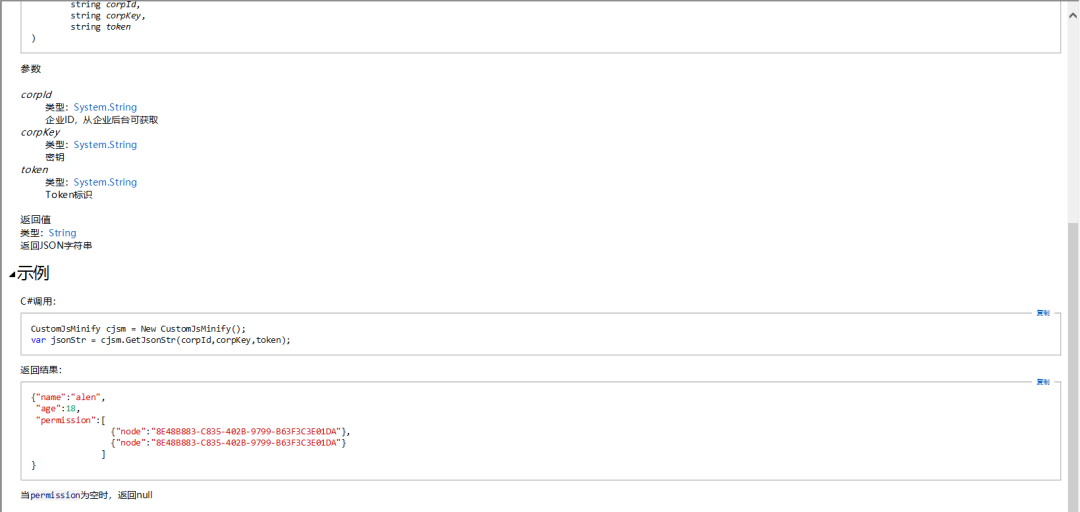

还可以直接给出示例代码:

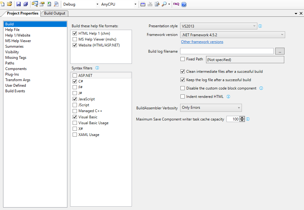

图3:还可以直接生成网页

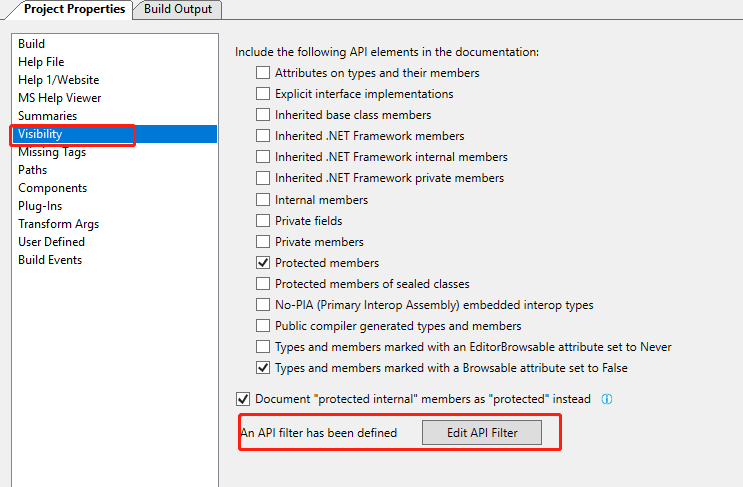

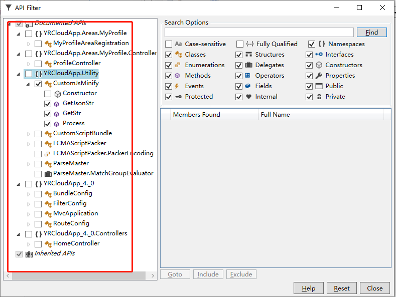

默认情况下dll中所有方法和属性都会生成对应文档,也可以根据自己需要只把DLL中需要的类或方法生成文档,可通过如下图配置:
在左侧把需要的类或方法勾选就行了:

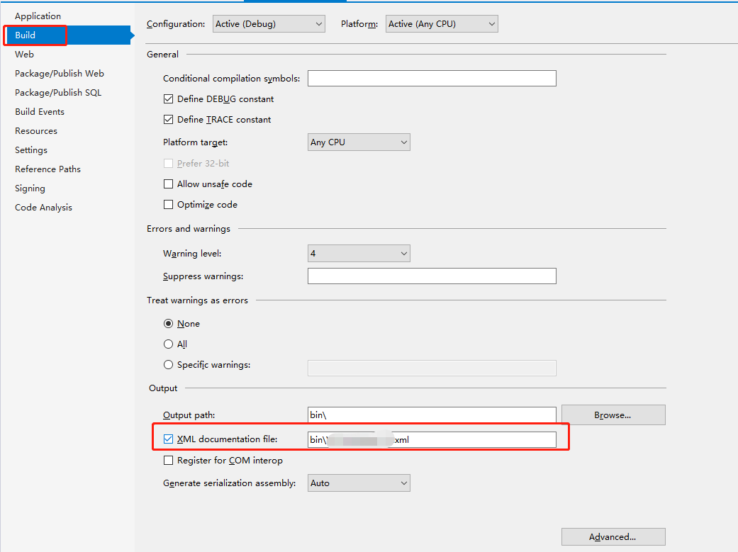

在使用工具生成文档前,别忘了在VS中要作简单配置,才能生成DLL对应的XML配置文件,vs配置方法如下:
在VS中右键项目属性:
把"XML documentation file:"勾选,当编译时在生成DLL的同时还会生成一个和dll同名的xml配置文件。

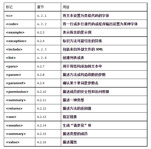

四、C#注释规范
为了生成友好的帮助文档,注释规范自然少不了,以下是关于C#的注释规范以及各参数的说明,注释越详细,生成的文档可读性越好:

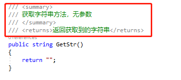

1、C#注释标记:

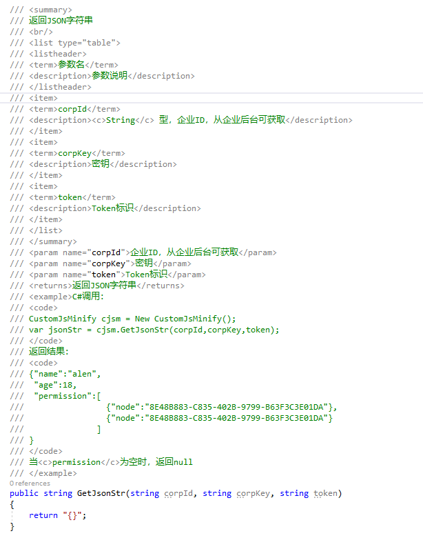

大家对注释应该都不陌生,在方法或者类前面三个斜杠就自动添加了常用的注释标记,如下图:
但是如果想要得到更加友好的帮助文档,注释得花点心思。
如文章开头所展示的帮助文档,部分方法的注释如下:
2、C#注释标记说明:
A.2.1
此标记提供一种机制以指示用特殊字体(如用于代码块的字体)设置说明中的文本段落。对于实际代码行,请使用 (第 A.2.2 节)。
语法:text
示例:
/// Class Point models a point in a two-dimensional
/// plane.
public class Point
A.2.2
标记用于将一行或多行源代码或程序输出设置为某种特殊字体。对于叙述中较小的代码段,请使用 (第 A.2.1 节)。
语法:
source code or program output
示例:
/// This method changes the point's location by
/// the given x- and y-offsets.
/// For example:
///Point p = new Point(3,5);
/// p.Translate(-1,3);
/// results in p's having the value (2,8).
public void Translate(int xor, int yor) {
 X += xor;
 Y += yor;
A.2.3
此标记用于在注释中插入代码示例,以说明如何使用所关联的方法或其他库成员。通常,此标记是同标记 (第 A.2.2 节)一起使用的。
语法:description
示例:
有关示例,请参见 (第 A.2.2 节)。
A.2.4
此标记提供一种方法以说明关联的方法可能引发的异常。
语法:description
其中cref="member"
成员的名称。文档生成器检查给定成员是否存在,并将 member 转换为文档文件中的规范元素名称。description 对引发异常的情况的描述。
示例:
public class DataBaseOperations
  public static void ReadRecord(int flag) {
    if (flag == 1)
     throw new MasterFileFormatCorruptException();
    else if (flag == 2)
     throw new MasterFileLockedOpenException();
A.2.5
此标记允许包含来自源代码文件外部的 XML 文档的信息。外部文件必须是符合标准格式的 XML 文档,还可以将 XPath 表达式应用于该文档来指定应包含该 XML 文档中的哪些 XML 文本。然后用从外部文档中选定的 XML 来替换 标记。
语法:
filename" path="xpath/
其中file="filename"
外部 XML 文件的文件名。该文件名是相对于包含 include 标记的文件进行解释的(确定其完整路径名)。
path="xpath"
XPath 表达式用于选择外部 XML 文件中的某些 XML
示例:
如果源代码包含了如下声明:
///"docs.xml" path='extradoc/class[@name="IntList"]/' /
 public class IntList { … }
并且外部文件“docs.xml”含有以下内容:
 "1.0"?
 \ "IntList"
      Contains a list of integers.
 \  "StringList"
这样输出的文档就与源代码中包含以下内容时一样:
 ///  Contains a list of integers.
A.2.6
此标记用于创建列表或项目表。它可以包含 块以定义表或定义列表的标头行。(定义表时,仅需要在标头中为 term 提供一个项。)
列表中的每一项都用一个 块来描述。创建定义列表时,必须同时指定 term 和 description。但是,对于表、项目符号列表或编号列表,仅需要指定 description
语法:
term
description
term
description
term
description
其中
term
要定义的术语,其定义位于 description 中。
description
是项目符号列表或编号列表中的项,或者是 term 的定义。
示例
 public class MyClass
 /// Here is an example of a bulleted list:
 /// Item 1.
 /// Item 2.
 public static void Main () {
A.2.7.
此标记用于其他标记内,如 (第 A.2.11 节)或 (第 A.2.12 节),用于将结构添加到文本中。
语法
content
其中
content
段落文本。
示例
 /// This is the entry point of the Point class testing program.
 /// This program tests each method and operator, and
 /// is intended to be run after any non-trvial maintenance has
 /// been performed on the Point class.
 public static void Main() {
A.2.8
该标记用于描述方法、构造函数或索引器的参数。
语法description 其中name参数名。description参数的描述。
示例
 /// This method changes the point's location to
 /// the given coordinates.
 ///the new x-coordinate.
 ///the new y-coordinate.
 public void Move(int xor, int yor) {
 X = xor;
 Y = yor;
A.2.9
该标记表示某单词是一个参数。这样,生成文档文件后经适当处理,可以用某种独特的方法来格式化该参数。
语法
name
其中
name
参数名。
示例
 /// This constructor initializes the new Point to
 ///the new Point's x-coordinate.
 ///the new Point's y-coordinate.
 public Point(int xor, int yor) {
 X = xor;
 Y = yor;
A.2.10
该标记用于将成员的安全性和可访问性记入文档。
语法
description
其中
cref="member"
成员的名称。文档生成器检查给定的代码元素是否存在,并将 member 转换为文档文件中的规范化元素名称。
description
对成员的访问属性的说明。
示例:
 /// Everyone can
 /// access this method.
 public static void Test() {
A.2.11
该标记用于指定类型的概述信息。(使用 (第 A.2.15 节)描述类型的成员。)
语法
description
其中
description
摘要文本。
示例
 /// two-dimensional plane.
 public class Point
A.2.12
该标记用于描述方法的返回值。
语法
description
其中
description
返回值的说明。
示例
 /// Report a point's location as a string.
 /// A string representing a point's location, in the form (x,y),
 /// without any leading, trailing, or embedded whitespace.
 public override string ToString() {
 return "(" + X + "," + Y + ")";
A.2.13
该标记用于在文本内指定链接。使用 (第 A.2.14 节)指示将在“请参见”部分中出现的 文本。
语法
member"/
其中
cref="member"
成员的名称。文档生成器检查给定的代码元素是否存在,并将 member 更改为所生成的文档文件中的元素名称。
示例
 X = xor;
 Y = yor;
 X += xor;
 Y += yor;
A.2.14
该标记用于生成将列入“请参见”部分的项。使用 (第 A.2.13 节)指定来自文本内的链接。
语法
member"/
其中
cref="member"
示例
 /// This method determines whether two Points have the same
 /// location.
 public override bool Equals(object o) {
A.2.15
可以用此标记描述类型的成员。使用 (第 A.2.11 节)描述类型本身。
语法
description
其中
description
关于成员的摘要描述。
示例
 /// This constructor initializes the new Point to (0,0).
 public Point() : this(0,0) {
A.2.16
该标记用于描述属性。
语法
property description
其中
属性的说明。
示例
 /// Property X represents the point's x-coordinate.
 public int X
 get { return x; }
 set { x = value; }
A.3.  处理文档文件
