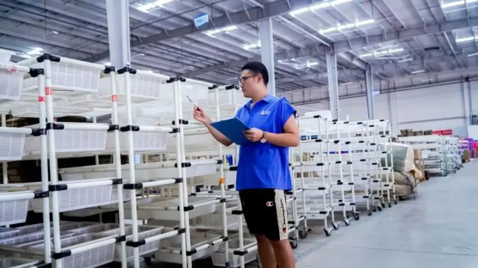

随机检查机制
解决库存不准不是一蹴而就的事情,很多工厂的仓库管理是由非常多仓库管理人员管理的,如没有一套随机检查机制,仓库的管理人员就不会有紧迫感觉。
检查不能是固定的,固定的话容易被应对,以不确定的检查来抽查仓库人员的管理物料水平。可以随机检查10个物料,看一下当前物料的库存与账面的数据是否一致。
检查各以由仓库主管进行随机组合抽查,并登记结果,作为仓库仓管员的KPI考核指标之一;
