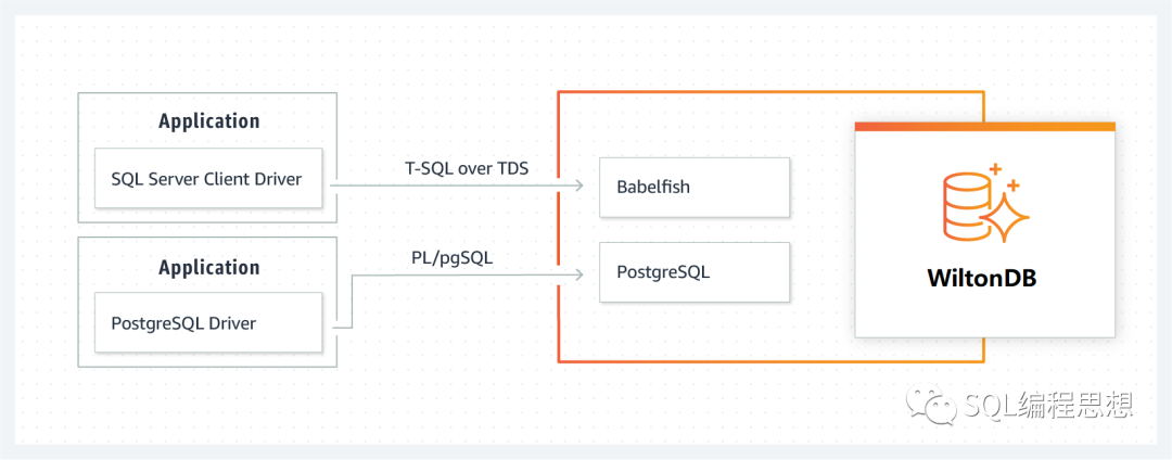

WiltonDB 是一个基于 PostgreSQL 的开源数据库,通过 Babelfish 插件支持 Microsoft SQL Server 协议以及 T-SQL 语句。
Babelfish 是亚马逊提供的一个开源项目,使得 PostgreSQL 数据库同时具有 Microsoft SQL Server 数据查询和处理的能力。Babelfish 可以方便地将 Microsoft SQL Server 应用程序迁移到 PostgreSQL,需要改动的代码很少甚至不需要改动。

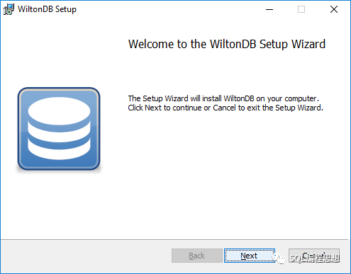

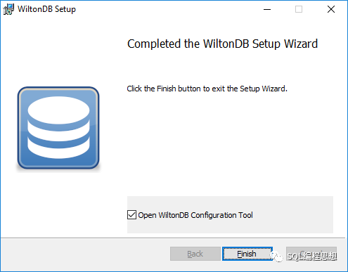

WiltonDB 提供了 Windows 操作系统安装包,点击 GitHub 链接下载安装文件。运行安装文件打开以下安装界面:
然后按照界面提示,一步步完成安装。

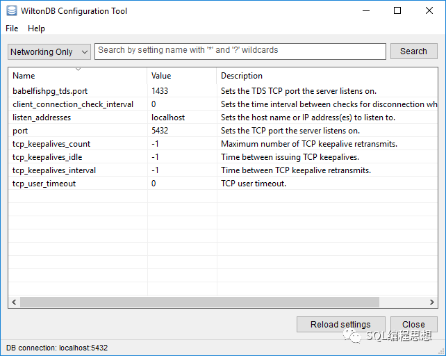

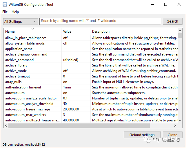

点击“Finish”完成安装,同时打开配置工具:
通过配置工具可以查看和修改数据库配置。

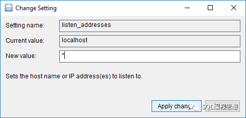

WiltonDB 默认不支持远程连接,这一点和 PostgreSQL 一致。如果想要通过远程客户端进行连接,可以使用 WiltonDB 配置工具(/install_dir/bin/wdb_config.exe)进行配置。
选择“Networking Only”配置组,点击“listen_addresses”进行修改:
完成配置之后,重启 WiltonDB 服务。

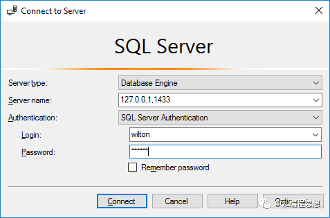

Microsoft SQL Server Management Studio(SSMS)可以用于连接 WiltonDB,默认端口为 1433。
连接数据库时,输入以下连接信息:
其中,主机地址和端口之间使用逗号(,)进行分隔。

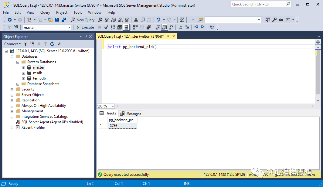

连接成功后可以执行 SQL 语句:

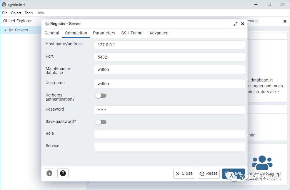

使用 pgAdmin 连接数据库
pgAdmin 可以通过 PostgreSQL 协议连接 WiltonDB,默认端口为 5432。
连接成功之后,pgAdmin 可以查看和操作 SSMS 创建的对象。
