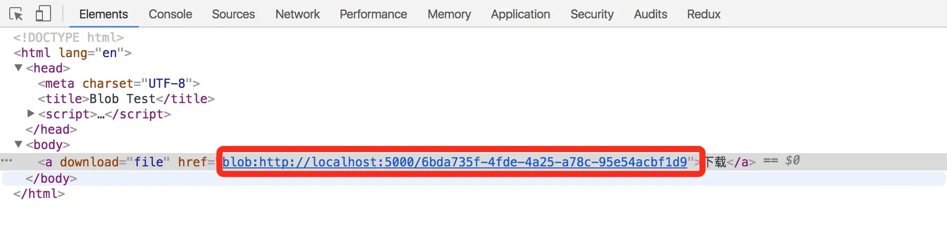

  • 文件下载地址
<!DOCTYPE html>
<html>
<head>
    <meta charset="UTF-8">
    <title>Blob Test</title>
    <script>
        function createDownloadFile() {
            var content = "Blob Data";
            var blob = new Blob([content]);
            var link = document.getElementsByTagName("a")[0];
            link.download = "file";
            link.href = URL.createObjectURL(blob);
        window.onload = createDownloadFile;
    </script>
</head>
<body>
    <a>下载</a>
</body>
</html>
点击下载按钮,浏览器将会下载一个名为file的文件,文件的内容是:Blob Data。通过Blob对象,我们在前端代码中就可以动态生成文件,提供给浏览器下载。打开Chrome浏览器调试窗口,在Elements标签下可以看到生成的Blob URL为:

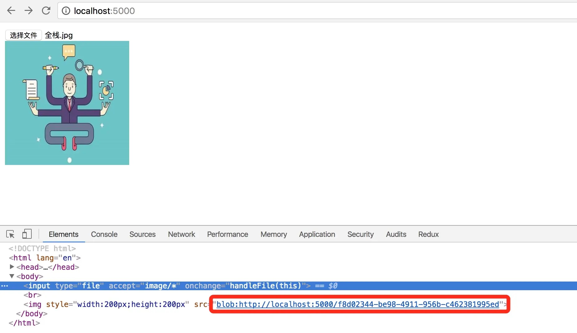

为图片文件创建一个Blob URL,赋值给标签:
<!DOCTYPE html>
<html>
<head>
    <script>
        function handleFile(e) {
            var file = e.files[0];
            var blob = URL.createObjectURL(file);
            var img = document.getElementsByTagName("img")[0];
            img.src = blob;
            img.onload = function(e) {
                URL.revokeObjectURL(this.src);  // 释放createObjectURL创建的对象##
    </script>
</head>
<body>
    <input type="file" accept="image/*" onchange="handleFile(this)" />
    <br/>
    <img style="width:200px;height:200px">
</body>
</html>

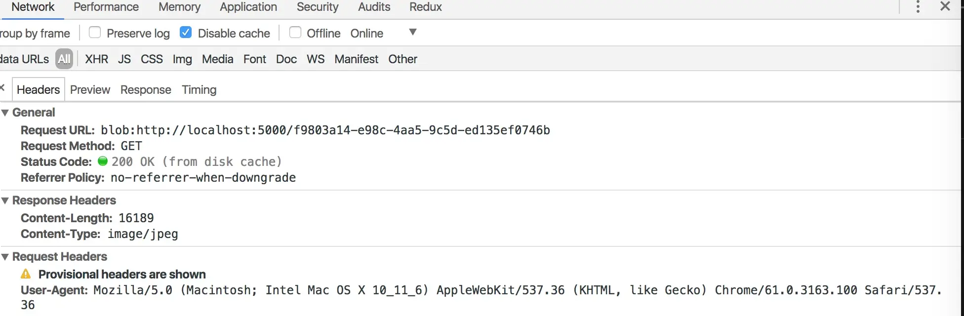

input中选择的图片会在里显示出来,如图所示:
同时,可以在Network标签栏,发现这个Blob URL的请求信息:

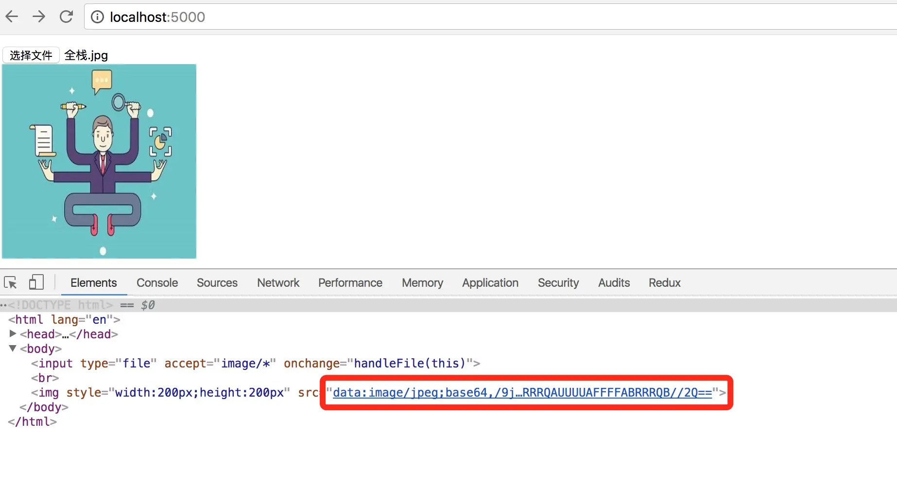

这个请求信息和平时我们使用的Http URL获取图片几乎完全一样。我们还可以使用Data URL加载图片资源:
<!DOCTYPE html>
<html>
<head>
    <script>
            var fileReader = new FileReader();
            fileReader.onload = function(e) {
                img.src = e.target.result;
            fileReader.readAsDataURL(file);
    </script>
</head>
<body>
    <br/>
</body>
</html>
FileReader的readAsDataURL生成一个Data URL,如图所示:
Data URL对大家来说应该并不陌生,Web性能优化中有一项措施:把小图片用base64编码直接嵌入到HTML文件中,实际上就是利用了Data URL来获取嵌入的图片数据。
