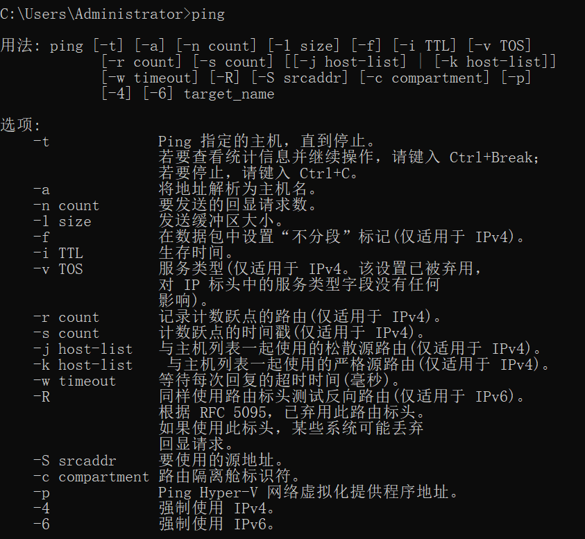

  以下在windows操作系统下分析,win+r打开运行窗口输入cmd,打开控制台后输入ping,如下所示:
 指令:

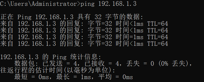

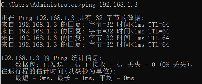

1、最常用的ping指令:ping {IP}
  该指令默认向目标地址发送4次回显请求,发送缓冲区默认32字节。
  完整示例如下:
ping 192.168.1.3
  运行如下:

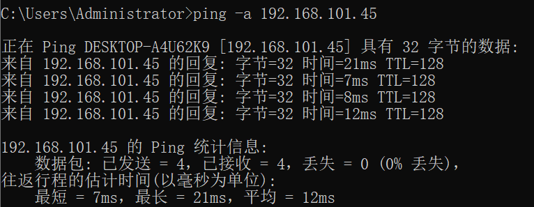

  3、解析目标主机名:ping -a {IP}
  指定对目的地 IP 地址进行反向名称解析。如果解析成功,ping 将显示相应的主机名。
  完整示例如下:
ping -a 192.168.101.45

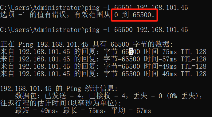

 5、设置发送缓冲区大小,ping -l {size} {IP}
  该指令用于设置发送字节数,size范围在[0,65500],为避免造成DOS攻击,一般不建议配合-t使用(←_←)
  完整示例如下:
ping -l 65500 192.168.101.45

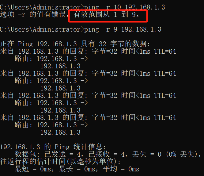

6、记录计数跃点的路由(仅适用于 IPv4):ping -r {count}
  该指令用于记录由回响请求消息和相应的回响应答消息使用的路径,count 范围在[1,9],如果不知道具体路由数,那么可以直接写9。
  完整示例如下:
ping -r 9 192.168.1.3
  运行如下:

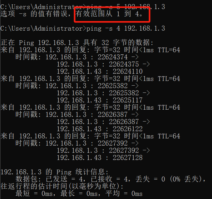

7、计数跃点的时间戳(仅适用于 IPv4):ping -s {count} {IP}
  该指令用于记录每个跃点的回响请求消息和相应的回响应答消息的到达时间,count 范围在[1,4]。
  完整示例如下:
ping -s 4 192.168.1.3

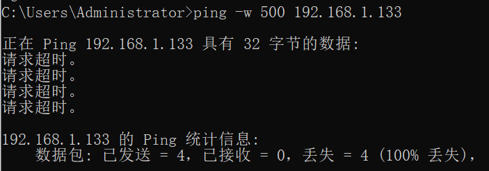

 8、等待每次回复的超时时间(毫秒):ping -w {timeout} {IP}
  默认超时时间是4000ms,意思是直接使用ping指令,我们要等4s才知道请求超时,如果不想要等4s,则可以使用-w来修改超时时间
  完整示例如下(这里的500即0.5s):
ping -w 500 192.168.1.3

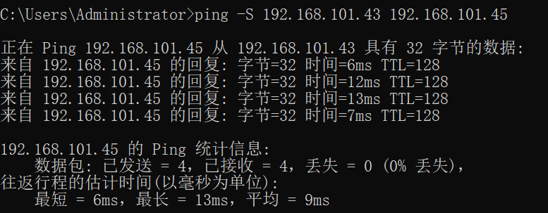

 9、指定源地址:ping -S {srcIP} {targetIP}

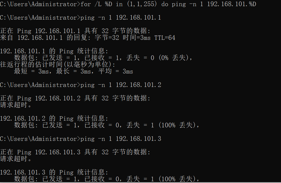

10、批量执行ping指令:for /L %D in {范围} do ping {网段}%D
  其中:
  范围格式为(起始地址,递增数,结束地址),如(1,1,255)就是从1-255每次递增1(即该网段下所有IP全部遍历)
  网段格式为x.x.x.,x填入对应的IP地址前三个字节
  ping指令中可以搭配上面的其他功能码,如ping -n 1指定ping次数
  完整示例如下:
for /L %D in (1,1,255) do ping -n 1 192.168.101.%D
即遍历192.168.101网段下1-255,对每个IP都执行1次ping指令
11、其他
  • -f
  指定发送的回响请求消息带有“不要拆分”标志(所在的 IP 标题设为 1)。回响请求消息不能由目的地路径上的路由器进行拆分。该参数可用于检测并解决“路径最大传输单位 (PMTU)”的故障。
  • -i TTL
   指定发送回响请求消息的 IP 标题中的 TTL 字段值。其默认值是是主机的默认 TTL 值。对于 Windows XP 主机,该值一般是 128。TTL 的最大值是 255。
  • -v TOS
   指定发送回响请求消息的 IP 标题中的“服务类型 (TOS)”字段值。默认值是 0。TOS 被指定为 0 到 255 的十进制数。
  • -jPath
   指定回响请求消息使用带有 HostList 指定的中间目的地集的 IP 标题中的“稀疏资源路由”选项。可以由一个或多个具有松散源路由的路由器分隔连续中间的目的地。主机列表中的地址或名称的最大数为 9,主机列表是一系列由空格分开的 IP 地址(带点的十进制符号)。
  • -k HostList
   指定回响请求消息使用带有 HostList 指定的中间目的地集的 IP 标题中的“严格来源路由”选项。使用严格来源路由,下一个中间目的地必须是直接可达的(必须是路由器接口上的邻居)。主机列表中的地址或名称的最大数为 9,主机列表是一系列由空格分开的 IP 地址(带点的十进制符号)。

1、通信正常
  正常显示来自目标IP的回复,包括bytes(字节)、time(时间)、TTL,其中:
    bytes 值:数据包大小,也就是字节。
    time 值:响应时间,这个时间越小,说明你连接这个地址速度越快。
    TTL 值:Time To Live, 表示 DNS 记录在 DNS 服务器上存在的时间,它是 IP 协议包的一个值,告诉路由器该数据包何时需要被丢弃。
  如下所示:
