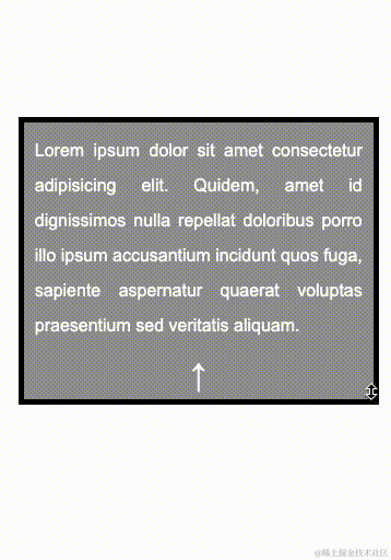

它是这么一个样式效果:
其中,我们给元素 .g-content 添加了 resize: vertical,让它变成了一个可以在竖直方向上通过拖动改变高度的容器,以模拟容器在不同内容的场景下,高度不一致的问题:
我们通过元素的伪元素实现了箭头 ICON,并且它是一直显示在容器内的。

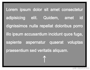

这样,我们就非常简单的实现了容器在不同高度下,ICON 元素的显示隐藏切换:
完整的代码,你可以戳这里:CodePen Demo -- flexible content[3]

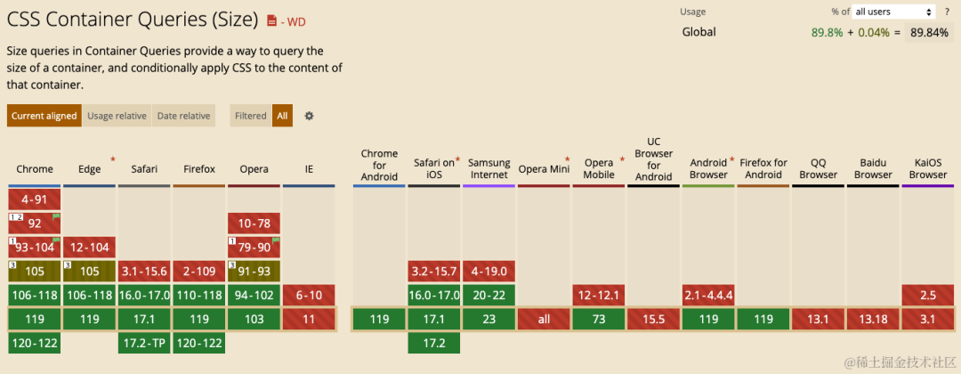

当然,这个方案的唯一缺点在于,截止至今天(2023-11-11),兼容性不是那么好:

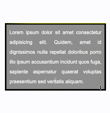

我们看看这种情况下,整个 ICON 的表现是如何的:
可以看到,当容器高度大于 200px 的时候,箭头 ICON 确实出现了,但是,它无法一直定位在整个容器的最下方

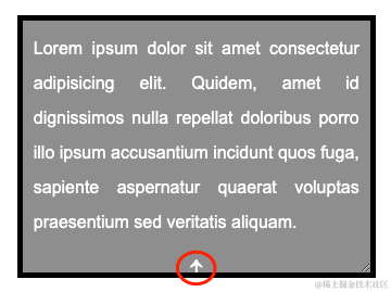

上面的代码 clamp(-99999px, calc(100% - 200px), 10px),核心在于,如果 calc(100% - 200px) 的计算值大于 10px,它只会取值为 10px,利用这个技巧,我们可以在容器高度超长时,把箭头 ICON 牢牢钉在容器的下方,无论容器的高度是多少:
