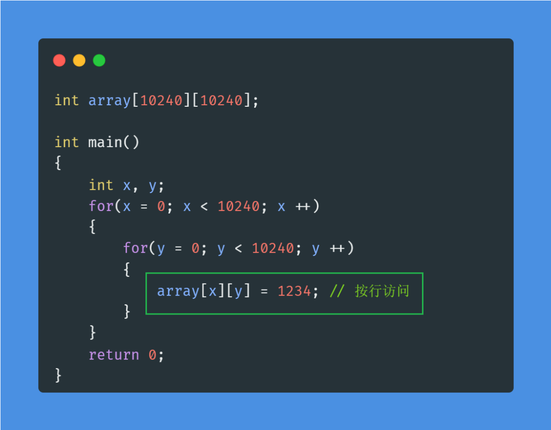

定义一个同样大小的二维数组,然后循环遍历,对数组元素赋值。
  • • array1.c 对数组按行进行访问
  • • array2.c 对数组按列进行访问

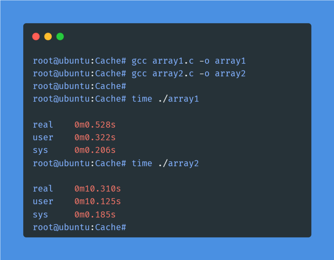

编译运行,并用time命令统计一下运行时间:
array1用时0.528秒,array2用时10.310秒。array2耗时居然是array1的将近20倍!

首先,必须要知道一点:C语言的数组,所有元素是存放在地址连续的内存中的,此外,C语言的多维数组,是按行进行存储的
array1.c按行对数组进行访问,也就是从数组起始地址开始,一直连续访问到数组的最后一个元素的地址处。第一次访问一个Cache Line的首个元素时,触发Cache Miss,与该元素临近的几个元素会组成一个Cache Line,被一起加载到Cache中。如此,在访问下一个元素的时候,就会Cache Hit,直接从Cache读取数据即可。
而array2.c按列对数组进行访问,因此并不是按照连续地址进行访问的,而是每次间隔10240 * 4个字节进行访问。第一次访问一个Cache Line的首个元素时,假设地址为x,尽管该元素临近的一个Cache Line大小的元素也会被一起加载进Cache中,但是程序接下来访问的并不是临近的元素,而是地址为x + 10240 * 4处的元素,因此会再次触发Cache Miss。而当程序回过头来访问x + 4地址处的元素时,这个Cache Line可能已经被其他数据冲刷掉了。因为,尽管Cache会尽量缓存最近访问过的数据,但毕竟大小有限,当Cache被占满时,一些旧的数据就会被冲刷替换掉。
可以看出,无论是时间局部性还是空间局部性,array1.c都要比array2.c好很多!相比array1.c,array2.c会触发大量的Cache Miss,这也是为什么array2的性能会如此之差!

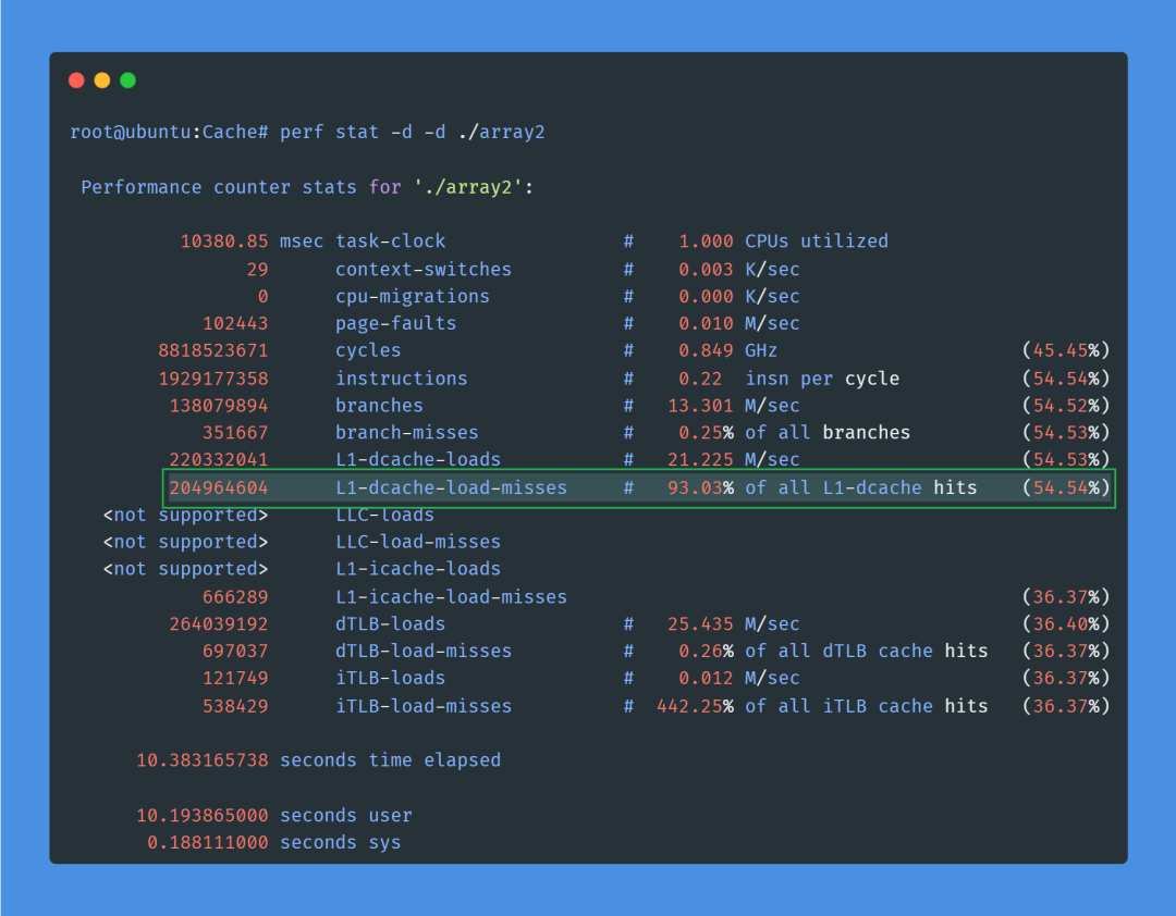

下面我们用perf来对比下这两个程序的性能指标。
用perf观测性能指标
perf是Linux提供的一个功能强大的实用性能调优工具,它可以用来观测几乎所有CPU相关的性能指标,但perf工具本身,不是本文重点,以后会有专门文章详细介绍perf的使用。
先获取array1.c的性能指标:
再看下array2.c的性能指标:
这里,我们只关注一个最重要的性能指标:L1 Data Cache的Miss率。
对比一下,array1.c的L1-dcache-load-misses率只有3.10%, 而按列访问的array2.c,则达到了惊人的93.03%!这就是两者性能差异如此巨大的真相!
