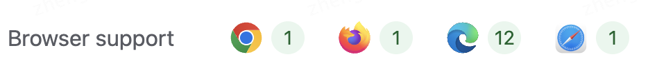

近期,三大主流浏览器引擎均发布最新版本,支持W3C的CSS Color 4标准,包含新的取色方法color()和相应语法,可展示更多的色域及色彩空间,这意味着web端能展示更丰富更高清的色彩。虽然目前只有最新版本的现代浏览器才支持,我们可以先提前了解一下这项新标准。

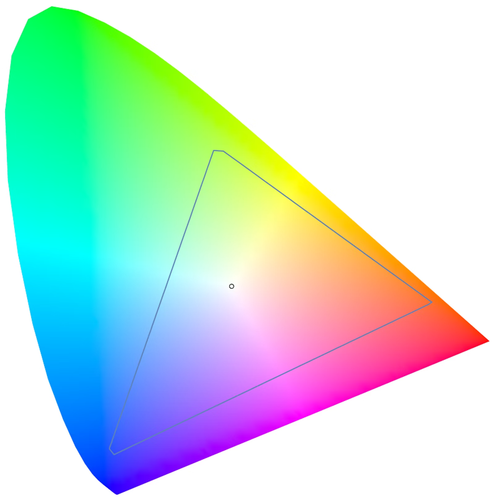

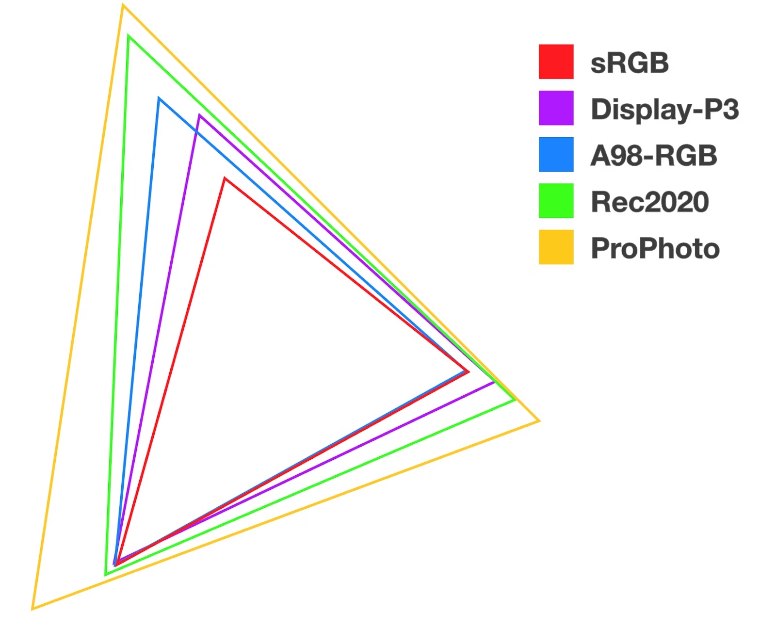

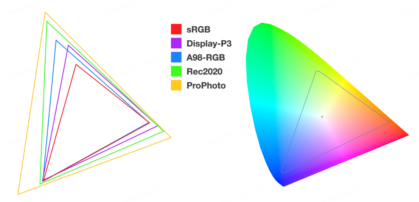

以下是sRGB与其他几种色域标准的色值范围大小比较:
以下是sRGB与人类肉眼可感知的色域比较:

高清意味着更高范围的色域,让我们先直观感觉一下窄色域与广色域的视觉差距:
在实际的css颜色取值中,我们常用的方法有很多rgb()rgba()hsl()hwb(),对应不同的色彩空间,但取的都是同一色域范围内的颜色,即sRGB,大概只能展示人类肉眼可感知的色彩中的30%,仿佛在使用一台90年代的电视机播放4K电影。

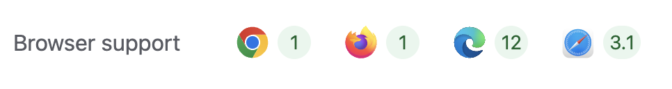

.valid-css-hex-colors {  /* 一般标准 */
  --3-digits: #49b;
  --6-digits: #4499bb;  /* 带透明度 */
  --4-digits-opaque: #f9bf; /* 不透明 */
  --8-digits-opaque: #ff99bbff; /* 不透明 */
  --4-digits-with-opacity: #49b8; /* 透明度88% */
  --8-digits-with-opacity: #4499bb88; /* 透明度88% */}
RGB
使用0255的十进制数字,或是0%100%的百分比来指明R、G、B,透明度A使用百分比或0~1的数字表示
.v]alid-css-rgb-colors{
--classic:rgb(64, 149, 191);
--modern:rgb(64 149 191);
--percents:rgb(25% 58% 75%);
--classic-with-opacity-percent:rgba(64, 149, 191, 50%);
--classic-with-opacity-decimal:rgba(64, 149, 191, .5);
--modern-with-opacity-percent:rgb(64 149 191 / 50%);
--modern-with-opacity-decimal:rgb(64 149 191 / .5);
--percents-with-opacity-percent:rgb(25% 58% 75% / 50%);
--percents-with-opacity-decimal:rgb(25% 58% 75% / 50%);
--empty-channels:rgb(none none none);

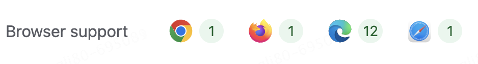

.valid-css-hsl-colors{
--classic:hsl(200deg, 50%, 50%);
--modern:hsl(200 50% 50%);
--classic-with-opacity-percent:hsla(200deg, 50%, 50%, 50%);
--classic-with-opacity-decimal:hsla(200deg, 50%, 50%, .5);
--modern-with-opacity-percent:hsl(200 50% 50% / 50%);
--modern-with-opacity-decimal:hsl(200 50% 50% / .5);  /* 无色相和饱和度,仅用亮度可表示黑白色 */
--empty-channels-white:hsl(none none 100%);
--empty-channels-black:hsl(none none 0%);

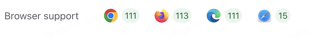

新方法color()
新的color()方法的参数类似于rgb()方法,使用R、G、B三个直线轴上的数值来指明色彩,不同的是color()方法的第一个参数可以接收除sRGB以外的其他色域下的色彩空间标识符,且R、G、B的值仅支持01或0%100%。
.valid-css-color-function-colors {
--srgb: color(srgb 1 1 1);
--srgb-linear: color(srgb-linear 100% 100% 100% / 50%);
--display-p3: color(display-p3 1 1 1);
--rec2020: color(rec2020 0 0 0);
--a98-rgb: color(a98-rgb 1 1 1 / 25%);
--prophoto: color(prophoto-rgb 0% 0% 0%);
--xyz: color(xyz 1 1 1);
方法定义:color(colorspace c1 c2 c3[ / A])
  • 参数colorspace:标识符,指明使用哪种色彩空间,可选值包括:srgb,srgb-linear,display-p3,a98-rgb,prophoto-rgb,rec2020,xyz,xyz-d50, andxyz-d65.
  • 参数c1、c2、c3:可以是number(0~1)、百分比或none,对应指定色彩空间下的各参数值,比如srgb,srgb-linear,display-p3对应的是R、G、B的值,具体需要看指定色彩空间描述颜色的维度。
  • 参数A:可选项,可以是number(0~1)、百分比或none,指明颜色的透明度

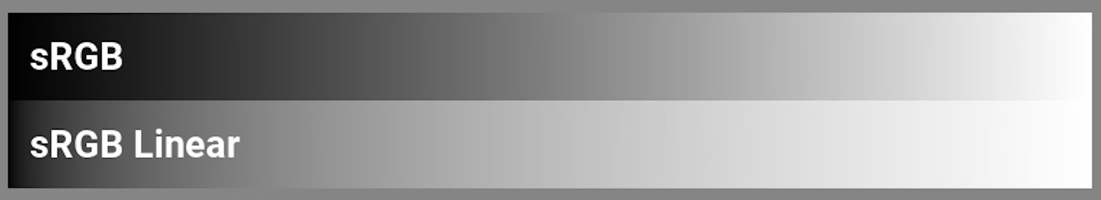

Linear sRGB
Linear sRGB和sRGB是不同的色彩空间,sRGB的取值是通过一个伽马曲线函数做过校正的,并不是线性变化的,更适应人眼的感知特性,即对明暗的感知是非线性的;而Linear sRGB的颜色变化是线性的,以下是明暗从0-1渐变时,两种色彩空间实际的渐变走向。
.valid-css-srgb-linear-colors{
--percents:color(srgb-linear 34% 58% 73%);
--decimals:color(srgb-linear .34 .58 .73);
--percents-with-opacity:color(srgb-linear 34% 58% 73% / 50%);
--decimals-with-opacity:color(srgb-linear .34 .58 .73 / .5);  /* 色值为none或空时,表示黑色 */
  --empty-channels-black:color(srgb-linear none none none);
  --empty-channels-black2:color(srgb-linear);

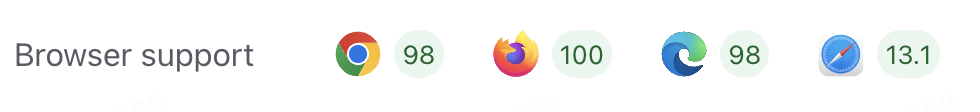

.valid-css-lab-colors{
--percent-and-degrees:lab(58% -16 -30);
--minimal:lab(58 -16 -30);
--percent-opacity:lab(58% -16 -30 / 50%);
--decimal-opacity:lab(58% -16 -30 / .5);  /* 后两个参数为none是可表示纯灰度 */
  --empty-channels-white:lab(100 none none);
  --empty-channels-black:lab(none none none);

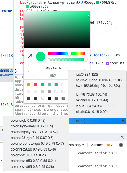

开发调试
如果更新了最新版本的chrome浏览器的话,就能发现DevTools里的拾色器已经支持了CSS Color 4中的新语法,点击页面元素中的颜色属性,在弹出的拾色器中,中间色值右侧的箭头,之前的版本中,点击箭头是在hex、rgb、hsl和hwb之间切换,但新版本中,点击箭头会出现下拉框,可以看到所有新增的色彩空间和方法,以及当前色值所对应的可替换色值。
同时在选择了不同的色彩空间后,色彩的可调节参数也会相应改变。
当我们选择了一个非sRGB色域的色值后,会发现拾色器的上方区域里会展示一条sRGB的分界线,可以清晰地看出当前选择的颜色所在的色域。这能帮助开发者分辨高清色与非高清色。
而当我们选择一个超出sRGB范围的颜色后,再来点击色值右侧的箭头弹出选项列表时,会发现sRGB色域下的色值后边会带上一个三角叹号。这说明当前色值已超出了sRGB所能描述的范围,只能使用相近的颜色作为替代。
关于chrome DevTools更多关于高清颜色的更新,可参阅官方文档
