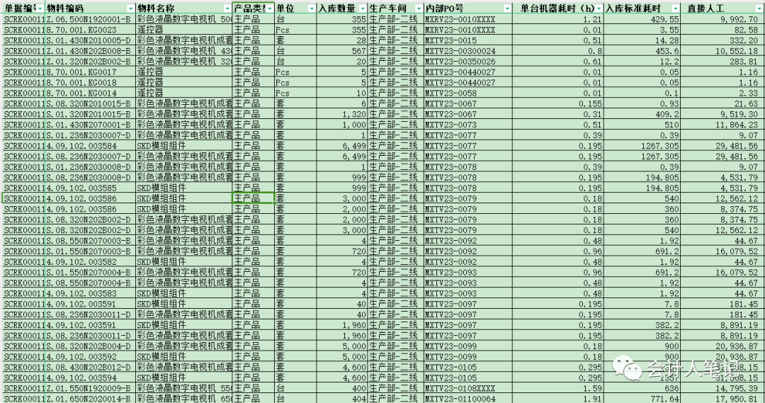

七、根据标准工时分摊方法
理论方法这么多,我们MX公司采用的是:产品单台机器标准耗时(h)*入库数量*当月产线直接人工,这种方法其实也不准确,只是相比投入工时的统计更简便,要不然每月初和产线扯工时的统计是否正确,还能按时结账吗?
