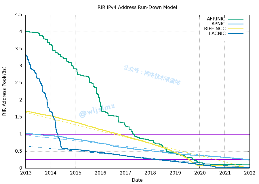

我们都知道,IPv4已经被用完了,但是你知道每个地区大概是什么时间用完的吗?
根据权威机构统计, 剩余 RIR 地址池消耗预测走势图如下:

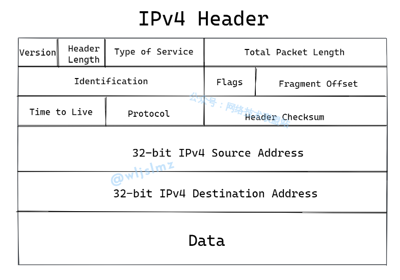

IPv4头

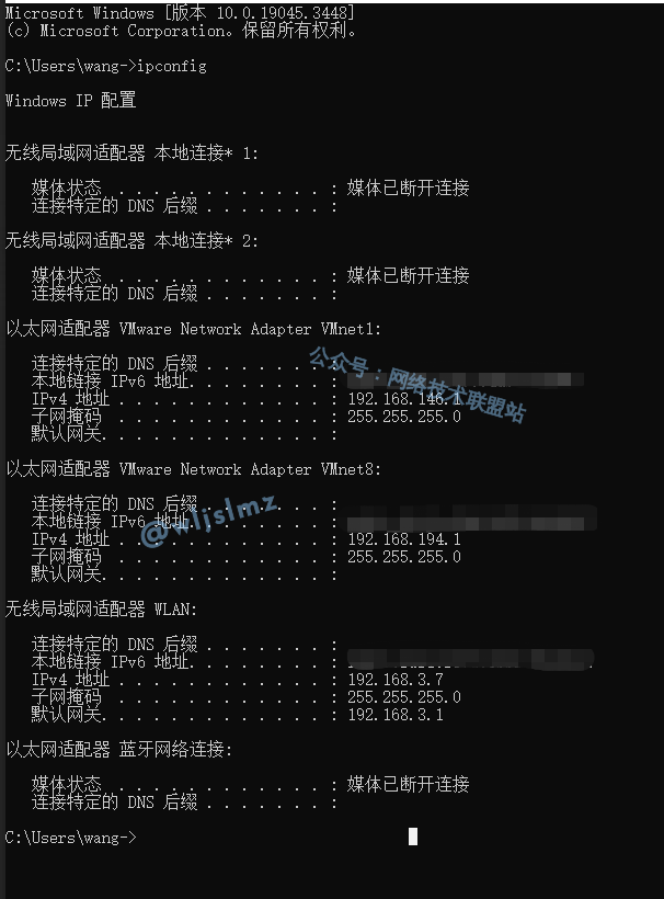

在Windows和Linux系统中,可以使用不同的命令来查询IPv4地址。
在Windows上查询IPv4地址
  1. 使用命令提示符
打开命令提示符(在开始菜单中搜索“cmd”或按Win + R键,输入“cmd”,然后按Enter键)。
在命令提示符窗口中,输入以下命令,并按Enter键:
ipconfig
查找您的网络适配器(通常是以太网适配器或Wi-Fi适配器)的信息。在该信息中,找到"IPv4 地址",这是您的IPv4地址。

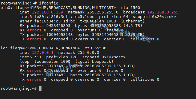

在Linux上查询IPv4地址
  1. 使用终端
打开终端(通常可以在应用程序菜单中找到,或者按Ctrl + Alt + T快捷键打开)。
在终端中,输入以下命令,并按Enter键:
ifconfig
查找您的网络适配器信息。通常,您会看到以太网适配器(例如eth0)或Wi-Fi适配器(例如wlan0)的信息。在该信息中,找到"Inet addr",后面的数字就是您的IPv4地址。

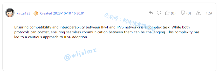

我们先来看看论坛里这些大佬是怎么看的。
这位大佬的意思是“确保 IPv4 和 IPv6 网络之间的兼容性和互操作性是一项复杂的任务。虽然这两种协议可以共存,但确保它们之间的无缝通信可能具有挑战性。这种复杂性导致人们对 IPv6 的采用持谨慎态度。”
这位大佬来自于埃及,这段话翻译成中文就是:

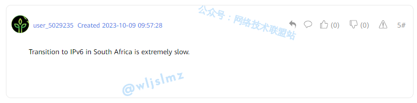

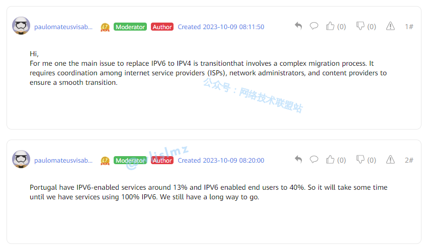

这位南非的网友表示“南非向 IPv6 的过渡极其缓慢。”
这位来自葡萄牙的网友表示:
葡萄牙约有13%的IPv6启用服务和40%的IPv6启用终端用户。因此,要等到我们拥有100%使用IPv6的服务还需要一些时间。我们仍然有很长的路要走。
对我来说,将IPv6替代IPv4的主要问题之一是涉及复杂的迁移过程。这需要互联网服务提供商(ISP)、网络管理员和内容提供商之间的协调,以确保顺利的过渡。这是一个重大挑战,但它是为了解决IPv4的限制并确保互联网的长期可持续性而必要的。这种协同的方法对于IPv6的顺畅共存和最终采用至关重要。
