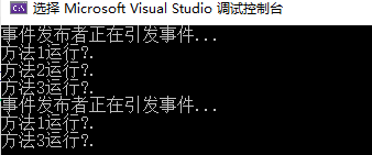

2、委托的多播
委托不仅可以持有单个方法的引用,还可以用于多播,即将多个方法绑定到同一个委托实例。多播委托允许按顺序调用这些方法,实现一次触发多个方法的功能。
using System;
delegate void MyDelegate(); // 定义委托
class EventPublisher
    private MyDelegate eventHandlers; // 多播委托实例
    public void AddHandler(MyDelegate handler)
        eventHandlers += handler; // 添加委托方法到多播链
    public void RemoveHandler(MyDelegate handler)
        eventHandlers -= handler; // 从多播链中移除委托方法
    public void RaiseEvent()
        Console.WriteLine("事件发布者正在引发事件...");
        eventHandlers?.Invoke(); // 调用多播链中的委托方法
class Program
    static void Main(string[] args)
        EventPublisher publisher = new EventPublisher();
        // 添加多个事件处理程序到多播链
        publisher.AddHandler(Method1);
        publisher.AddHandler(Method2);
        publisher.AddHandler(Method3);
        // 触发事件,调用多播链中的所有方法
        publisher.RaiseEvent();
        // 移除一个事件处理程序
        publisher.RemoveHandler(Method2);
        // 再次触发事件
        Console.ReadKey();
    static void Method1()
        Console.WriteLine("方法1运行.");
    static void Method2()
        Console.WriteLine("方法2运行.");
    static void Method3()
        Console.WriteLine("方法3运行.");
输出结果:

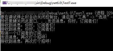

2、事件的订阅与发布
订阅事件的类(事件订阅者)可以将其方法绑定到事件上,以便在事件触发时执行操作。事件的持有者(事件发布者)在适当的时机触发事件,调用事件委托,从而通知所有订阅者执行相应的操作。
案例:
using System;
// 定义事件发布者类class EventPublisher{    // 声明事件委托    public event EventHandler<string> MessageSent;    // 触发事件的方法    public void SendMessage(string message)    {        Console.WriteLine($"发送消息:{message}");        OnMessageSent(message);    }    // 触发事件的保护方法    protected virtual void OnMessageSent(string message)    {        MessageSent?.Invoke(this, message); // 调用事件    }}
// 定义事件订阅者类class EventSubscriber{    public void Subscribe(EventPublisher publisher)    {        // 订阅事件        publisher.MessageSent += HandleMessageSent;    }    public void Unsubscribe(EventPublisher publisher)    {        // 取消订阅事件        publisher.MessageSent -= HandleMessageSent;    }    // 事件处理方法    private void HandleMessageSent(object sender, string message)    {        Console.WriteLine($"接收到消息:{message}");    }}
class Program{    static void Main(string[] args)    {        EventPublisher publisher = new EventPublisher();        EventSubscriber subscriber1 = new EventSubscriber();        EventSubscriber subscriber2 = new EventSubscriber();        // 订阅事件        subscriber1.Subscribe(publisher);        subscriber2.Subscribe(publisher);        // 发布事件        publisher.SendMessage("你好,订阅者们!");        Console.WriteLine("取消一个订阅者的订阅...");        // 取消订阅一个订阅者        subscriber1.Unsubscribe(publisher);        // 发布事件        publisher.SendMessage("再次打个招呼!");
       Console.ReadKey();    }}
输出
