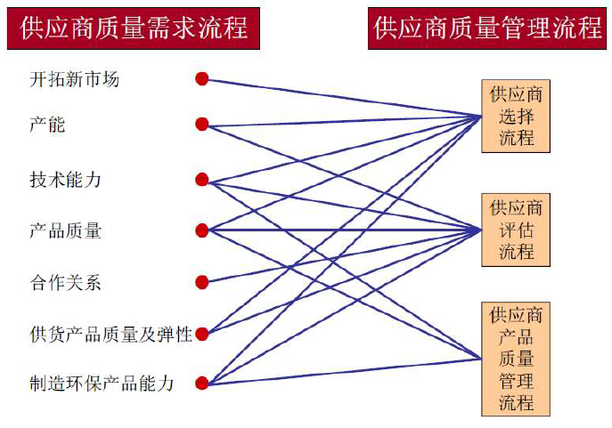

☑ 针对不同供应商分类、定位以及各个供应商所处的不同阶段的复杂现实,是否有系统性、综合性、直观反应供应商能力的评价工具对供应商的“选、控、评、育”全生命周期进行评估管理呢?
☑  对供应商的“选、控、评、育”评估时机和结果应用
☑ 首先对供应商管理流程的关键要素进行分类辨识
