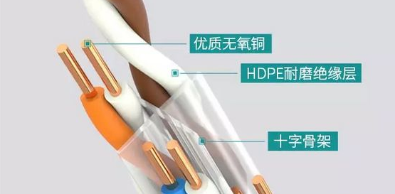

 01  超五类线(Cat 5e)
与五类双绞线相比,超五类双绞线的衰减和串扰更小,可提供更坚实的网络基础,满足大多数应用需求(尤其支持千兆位以太网1000Base-T的布线)。
给网络的安装和测试带来了便利,成为目前网络应用中较好的解决方案。
超五类线的传输特性与普通五类线的相同,但超五类布线标准规定,超五类电缆的全部4对线都能实现全双工通信。
