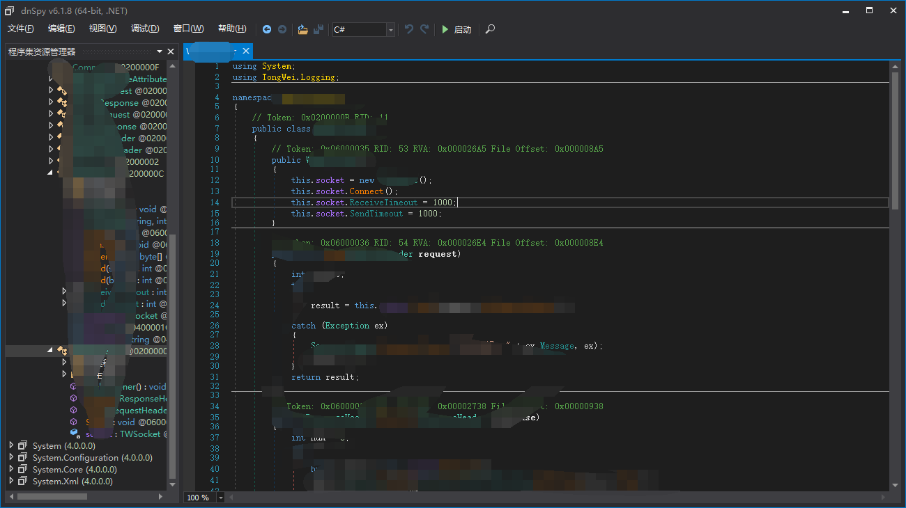

解压后双击dnSpy.exe,会弹出类似VS的界面。

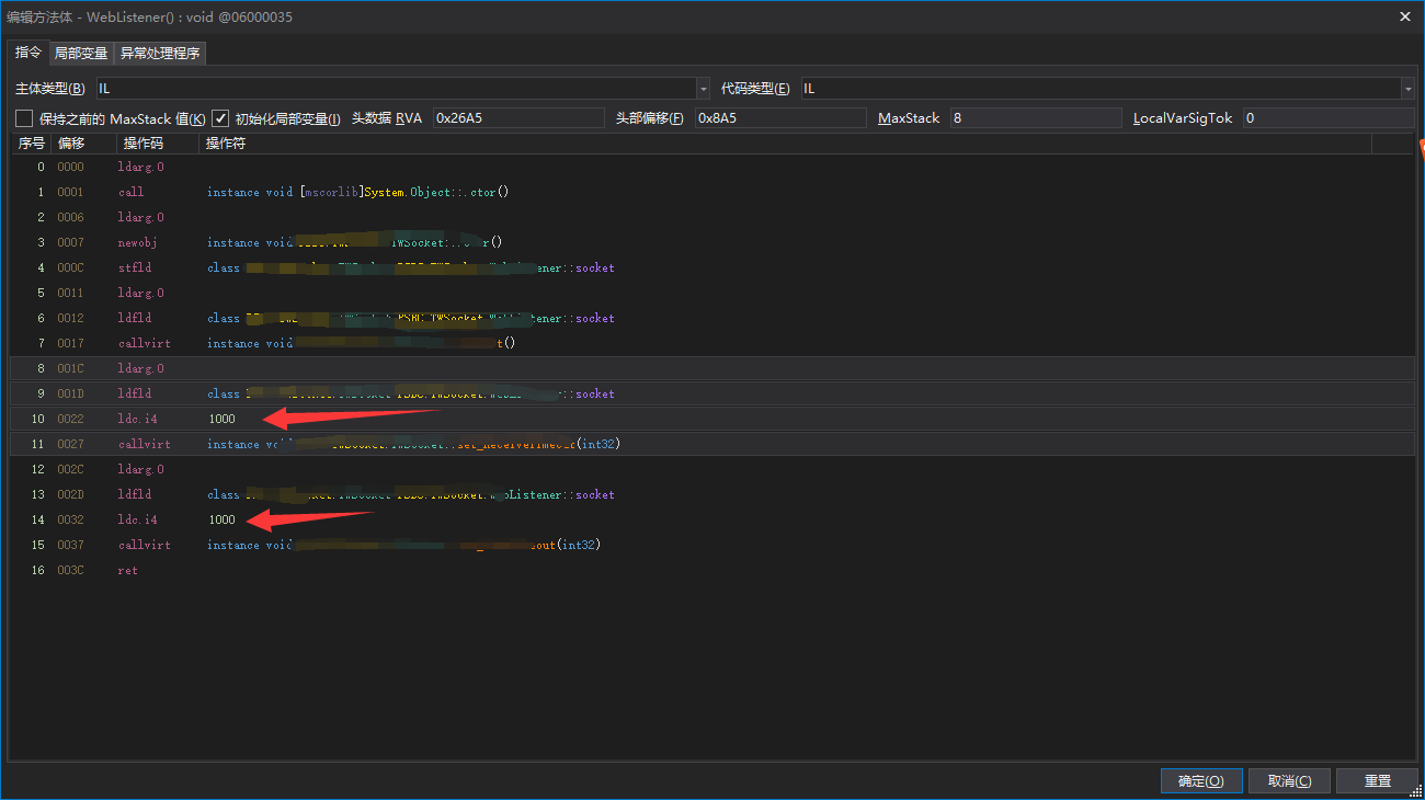

前面我用ILspyreflexil来修改DLL里面的超时时间,这回借助dnSpy神器来尝试修改一下,直接将DLL拖拽到dnSpy。

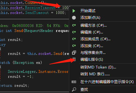

,找到需要修改的位置,右键->编辑IL指令
1000改为120000后,点击确定即可在代码界面看到我们刚才修改后的值。
