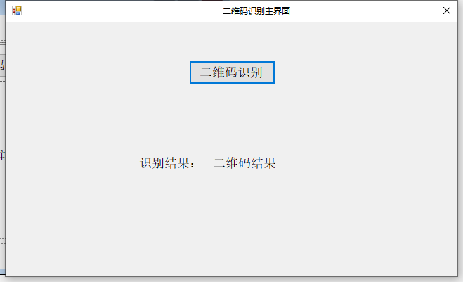

Form1中添加一个TableLayoutPanel,三行三列,比例按照百分比:10%,80%,10%。
在TableLayoutPanel的80%中再添加一个TableLayoutPanel,还是行比例:20%,80%这样(二八定律)。
在TableLayoutPanel中添加Panel,在其中手动在添加几个按钮和label。
最终界面这样(能看就行):

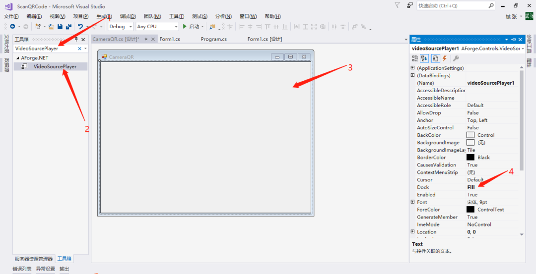

将VideoSourcePlayer添加到窗体中,Fill显示:

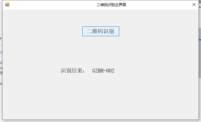

我用的测试二维码是:
最终的别结果为:
