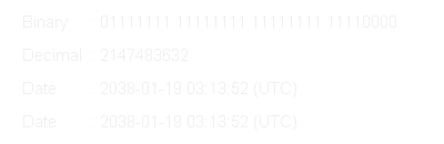

现在一个大问题来了,32位的有符号整数最大值是2147483647 ,只能让我们用到2038年1月19号 03:14:07 UTC
下面这个动图展示了整数溢出以后的效果:
这被称为Y2K38问题。
