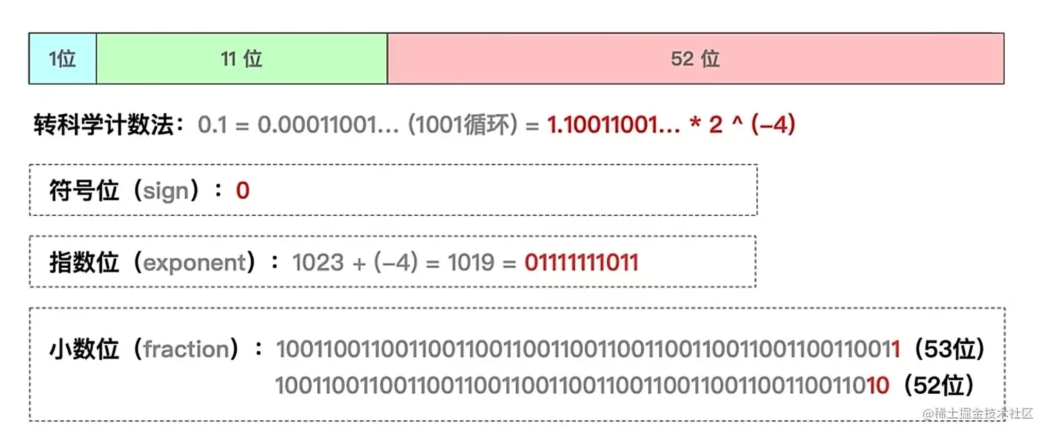

64位存储空间分为3个部分,包括 符号位指数位小数位,如下图所示:
符号位占 1 位,标记数值的正负,0 表示正数,1 表示负数。
指数位占 11 位,值为一个固定值 1023 (IEEE 754 标准) + 科学计数法中的指数值,再将其转为 11 位二进制。比如 0.1 = 0.00011001... = 1.1001... * 2 ^ (-4),指数位就为 1023 + (-4) = 1019,用 11 位二进制表示为 01111111011
小数位占 52 位,用来存放小数点后的数值,以 0.1 为例,由于小数位只能存储 52 位,又因为第 53 位为 1,所以截取需要往前进一位再保存,这里就造成了第一次的精度丢失。

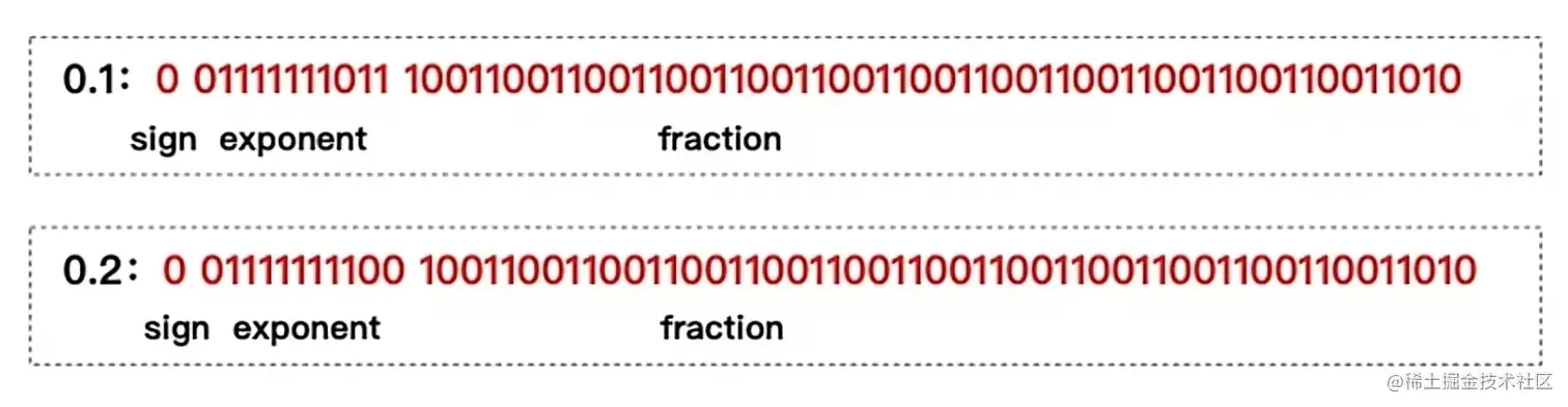

相同的道理,所以 0.1 和 0.2 在内存中就是这样的:

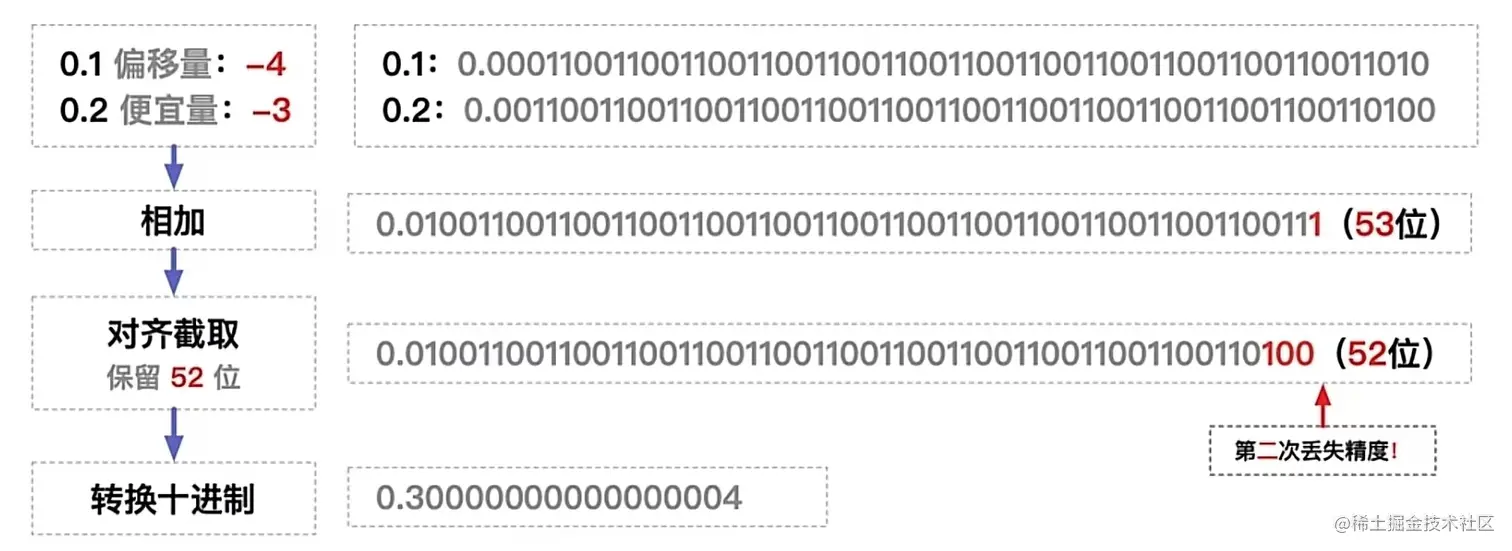

最后就是将 64 位双精度浮点数相加,首先我们把偏移量还原对齐,再进行相加,如下图所示:
相加后发现小数部分有 53 位,由于小数位只能存储 52 位,因此需要再次进行截取,这里就造成了第二次的精度丢失。将这个结果转化为十进制就得到了一开始我们打印的结果。
这也就是为什么 0.1 + 0.2 不等于 0.3 的原因。
