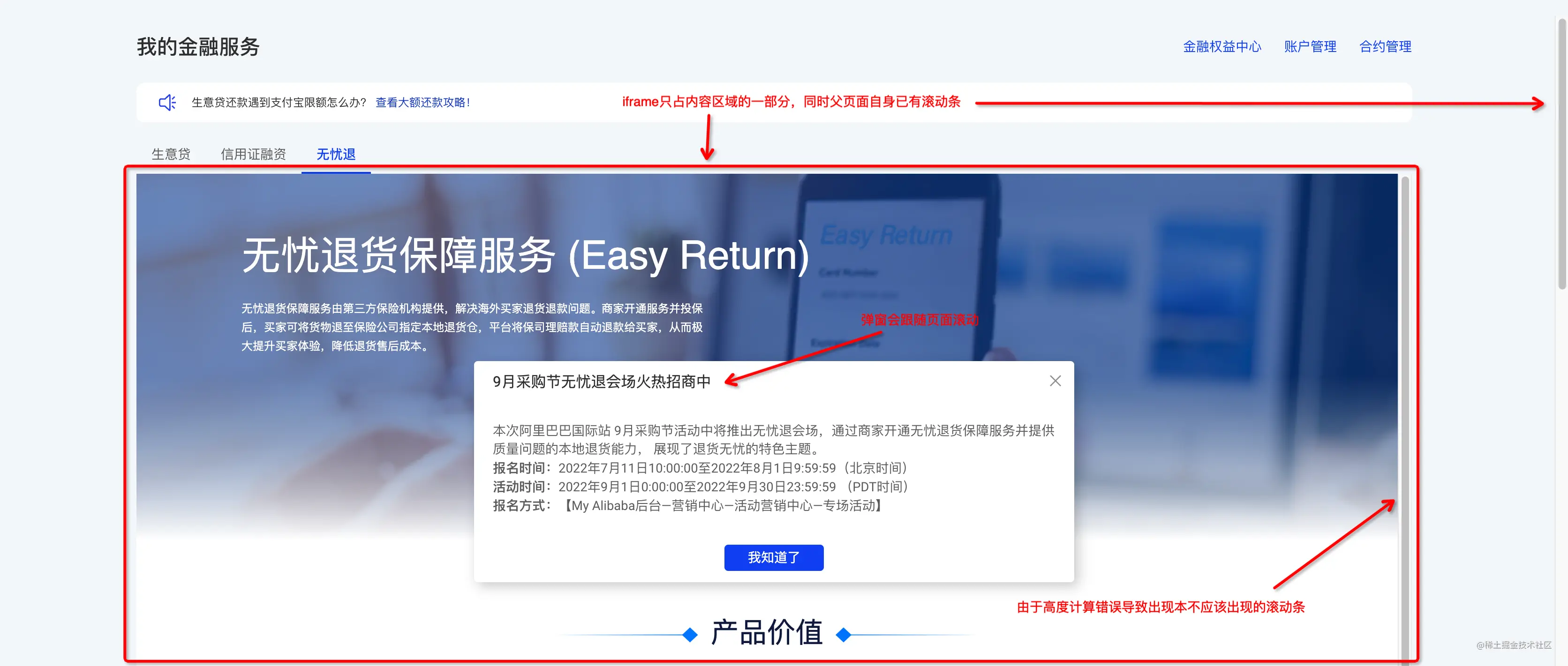

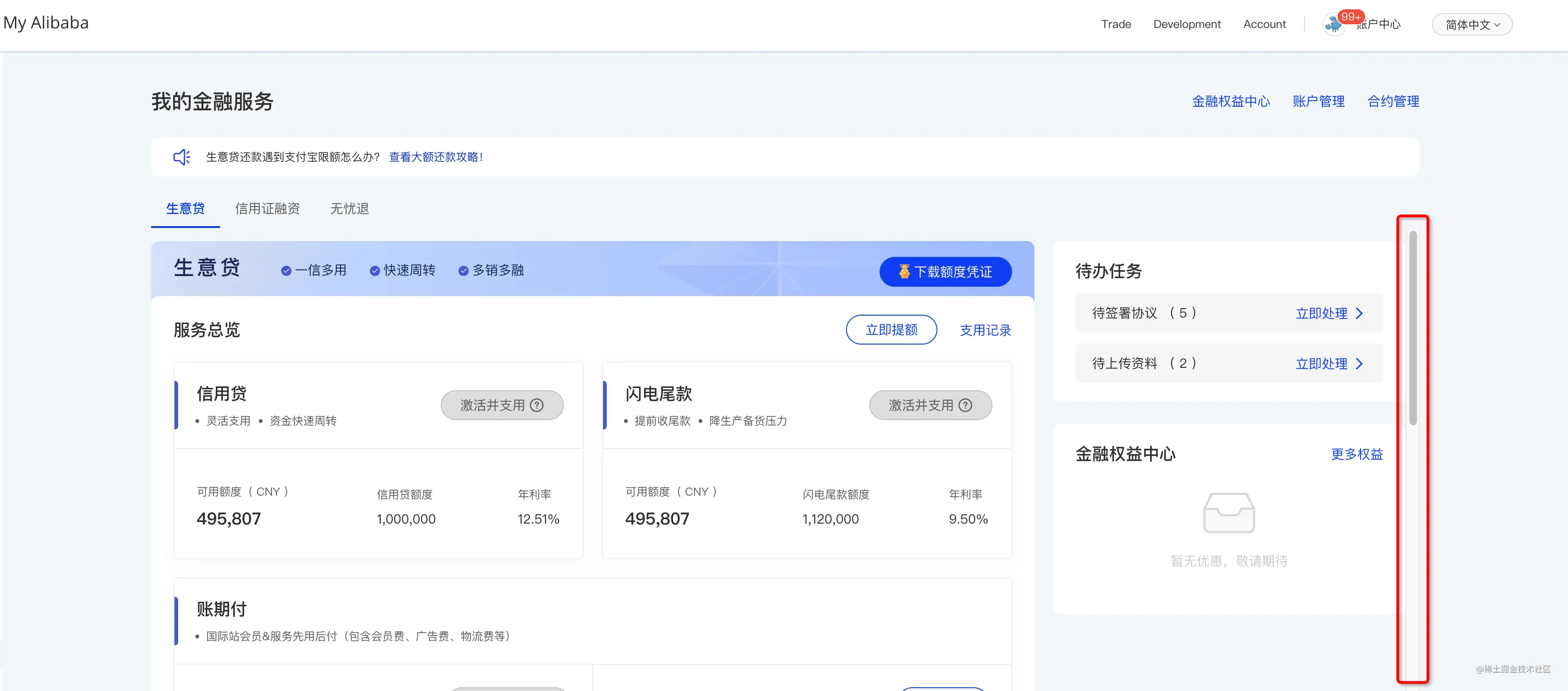

由于iframe的一些限制,部分场景并不适合用iframe,比如像下面这种iframe只占据页面中间部分区域,由于父页面已经有一个滚动条了,为了避免出现双滚动条,只能动态计算iframe的内容高度赋值给iframe,使得iframe高度完全撑满,但这样带来的问题是弹窗很难处理,如果居中的话一般弹窗都相对的是iframe内容高度而不是屏幕高度,从而导致弹窗可能看不见,如果固定弹窗top又会导致弹窗跟随页面滚动,而且稍有不慎iframe内容高度计算有一点点偏差就会出现双滚动条。
所以:
  • 如果页面本身比较简单,是一个没有弹窗、浮层、高度也是固定的纯信息展示页的话,用iframe一般没什么问题;

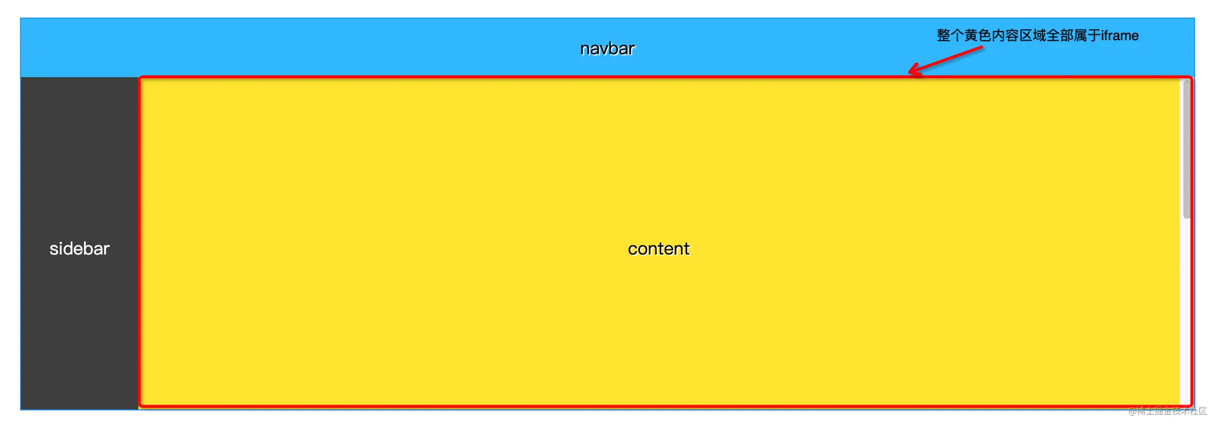

  • 如果页面是包含弹窗、信息提示、或者高度不是固定的话,需要看iframe是否占据了全部的内容区域,如果是像下图这种经典的导航+菜单+内容结构、并且整个内容区域都是iframe,那么可以放心大胆地尝试iframe,否则,需要慎重考虑方案选型。
为什么一定要满足“iframe占据全部内容区域”这个条件呢?可以想象一下下面这种场景,滚动条出现在页面中间应该大部分人都无法接受:

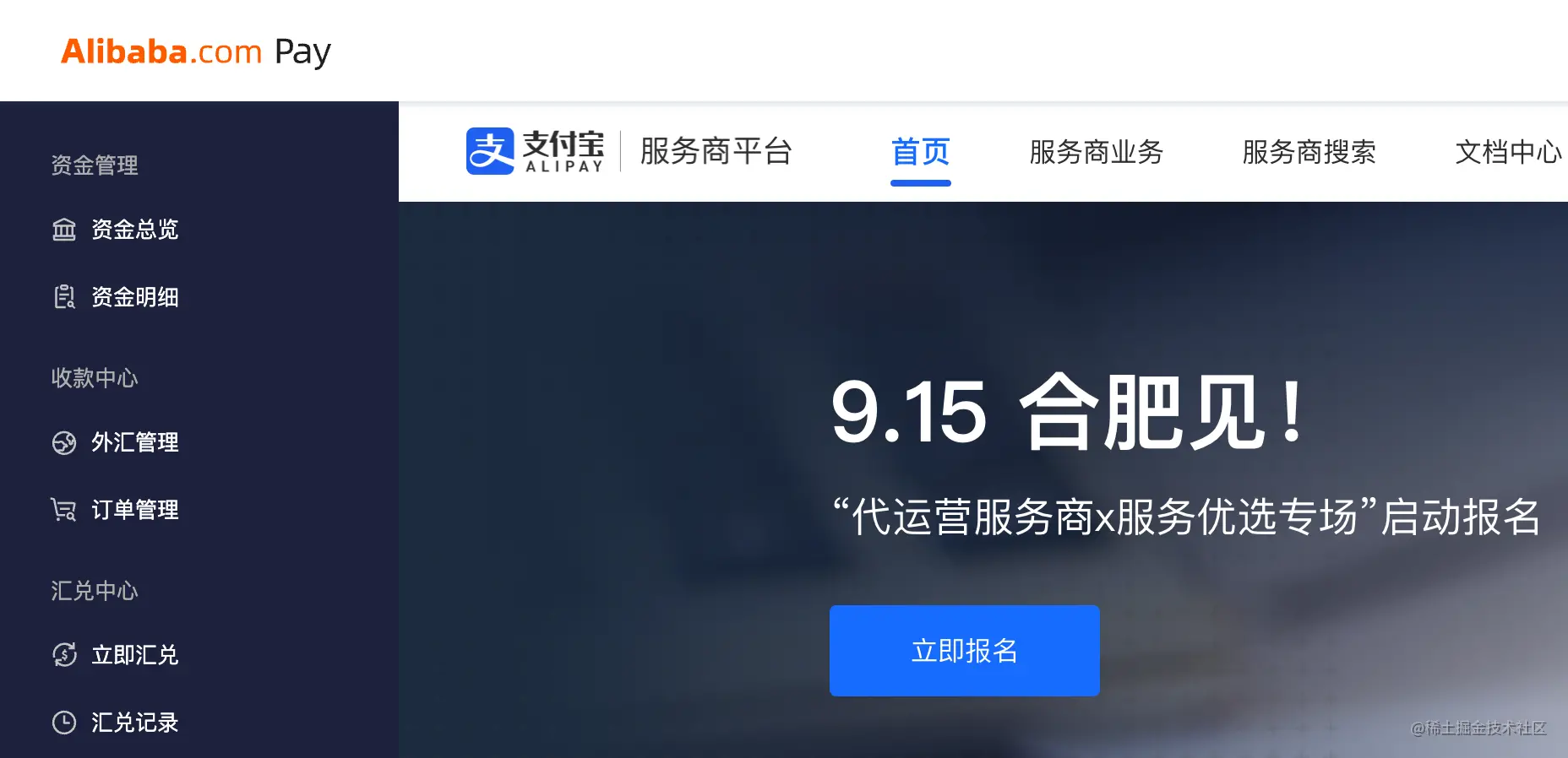

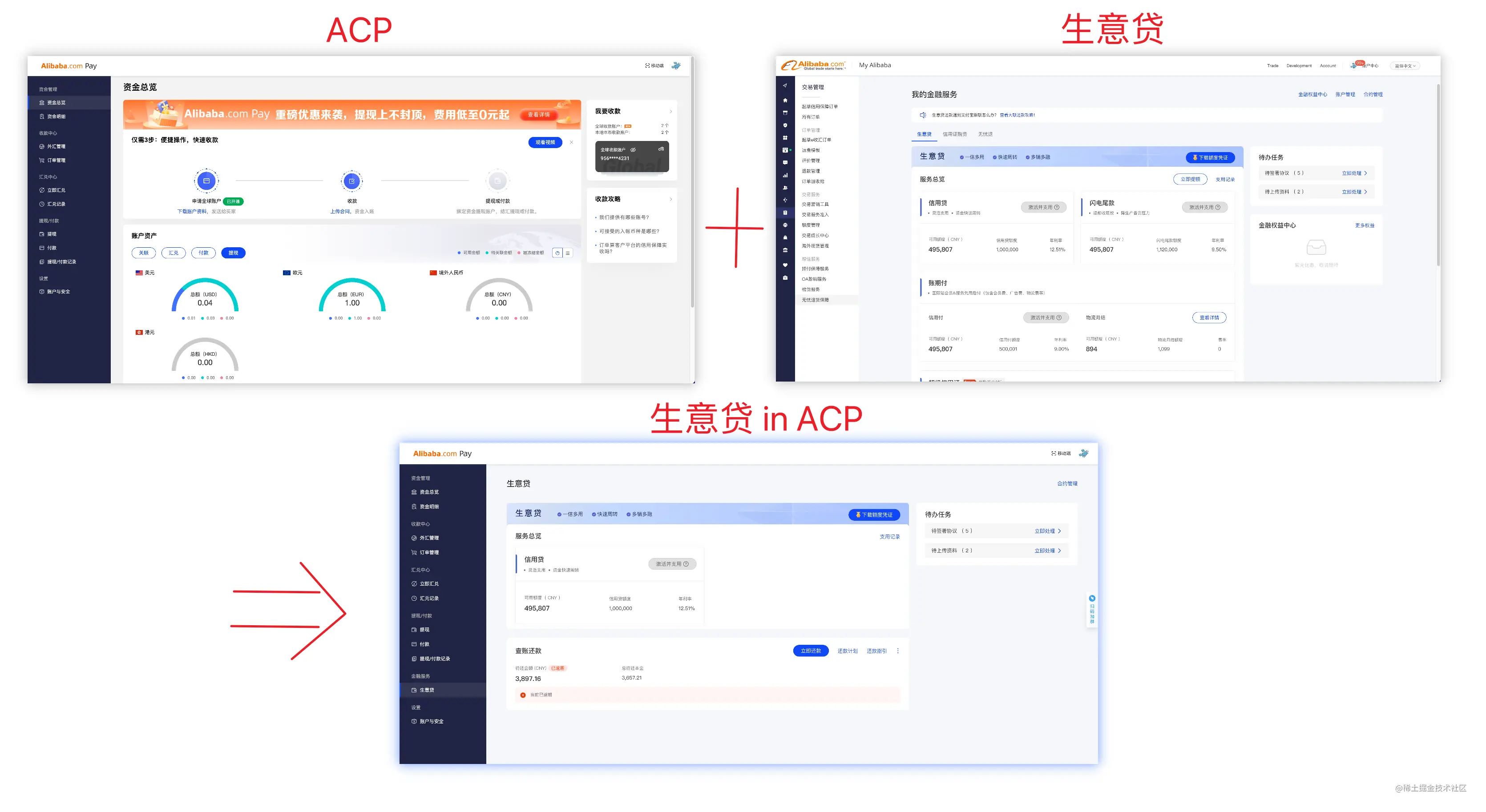

满足“iframe占据全部内容区域”条件的场景,iframe的几个缺点都比较好解决。下面通过一个实际案例来详细介绍将一个线上在运行的系统接入到另外一个系统的全过程。以笔者前段时间刚完成的ACP(全称Alibaba.com Pay,阿里巴巴国际站旗下一站式全球收款平台,下称A系统)接入生意贷(下称B系统)为例,已知:
  • ACP和生意贷都是MPA页面;
  • ACP系统在此之前没有接入其他系统的先例,生意贷是第一个;
  • 生意贷作为被接入系统,本次需要接入的一共有20多个页面,且服务端包含大量业务逻辑以及跳转控制,有些页面想看看长什么样子都非常困难,需要在Node层mock大量接口;
  • 接入时需要做功能删减,部分接口入参需要调整;
  • 生意贷除了接入到ACP系统中,之前还接入过AMES系统,本次接入需要兼容这部分历史逻辑;
我们希望的效果:

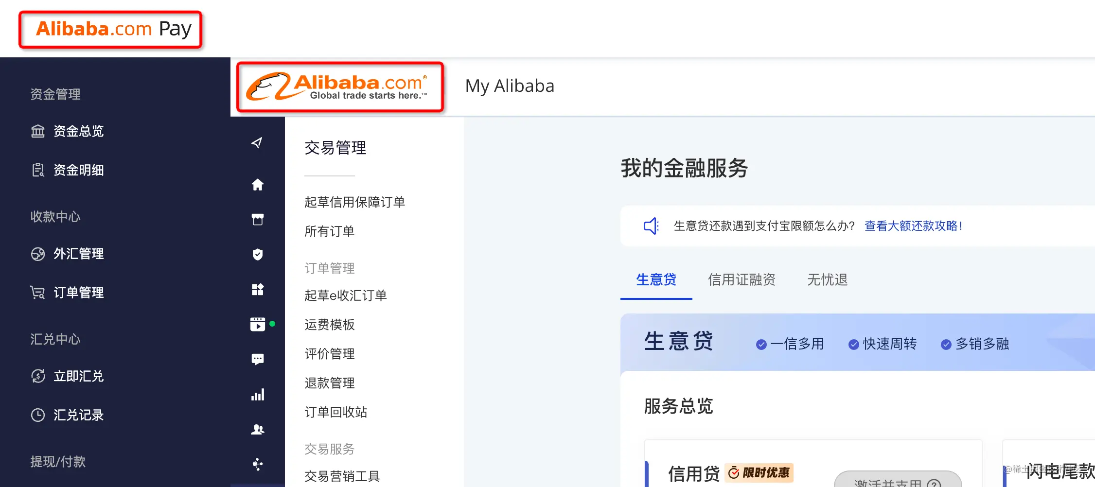

为什么一定要做全局跳转拦截呢?一个因为我们需要把hideLayout参数一直透传下去,否则就会点着点着突然出现下面这种双菜单的情况:

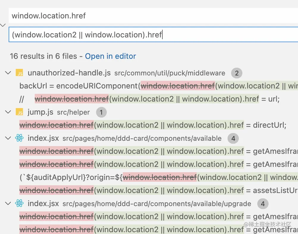

因为我们不仅实现了location.href的写,location.href的读也一起实现了,所以可以放心大胆的进行全局替换。找到对应前端工程,首先全局搜索window.location.href,批量替换成(window.location2 || window.location).href,然后再全局搜索location.href,批量替换成(window.location2 || window.location).href(思考一下为什么一定是这个顺序呢)。
另外需要注意,有些跳转可能是写在npm包里面的,这种情况只能npm也跟着替换一下了,并没有其它更好办法。

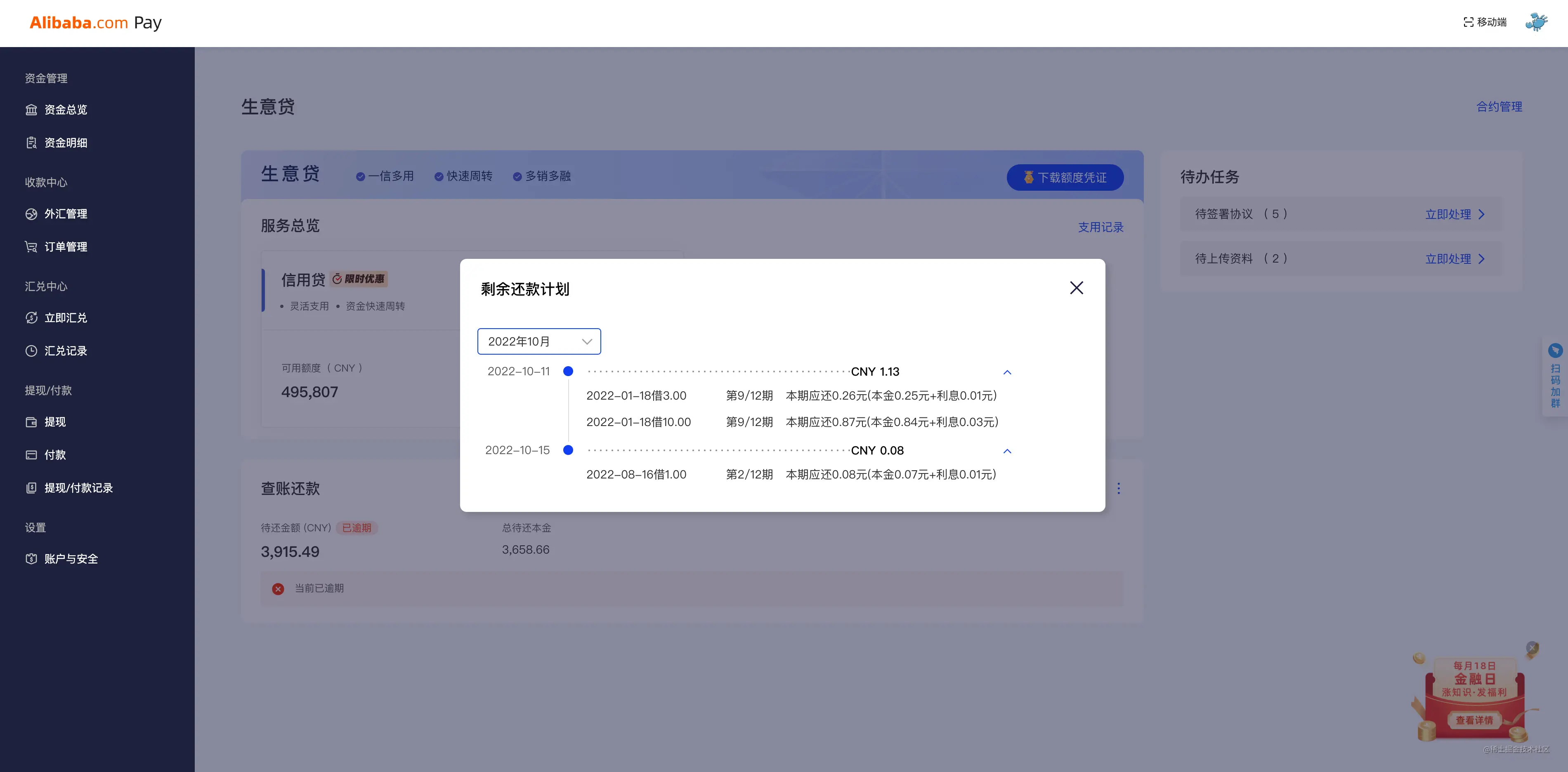

弹窗居中问题

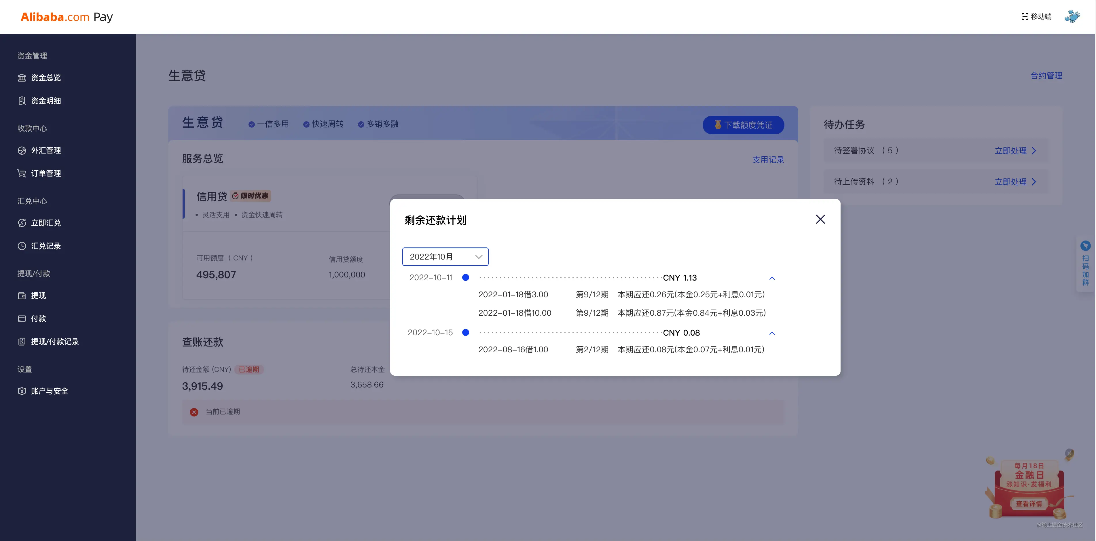

当前场景下弹窗个人觉得并不需要处理,因为菜单的宽度有限,不仔细看的话甚至都没注意到弹窗没有居中:
如果非要处理的话也不麻烦,覆盖一下原来页面弹窗的样式,当包含hideLayout参数时,让弹窗的位置分别向左移动menuWidth/2、向上移动navbarHeight/2即可(遮罩位置不能动、也动不了)。
添加了marginLeft=-120pxmarginTop=-30px 后的弹窗效果:
最终效果
其实不难看出,最终效果和SPA几乎无异,而且菜单和导航本来就是无刷新的,页面跳转没有割裂感
查看效果
