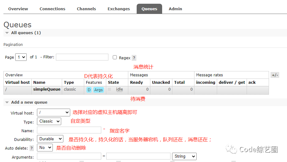

1.1 Web管理界面进行演示
对于Web界面演示来说,只需要将消息能生产、投递、消费即可,我们不用去弄一个生产者和消费者,生产者和消费者都是业务处理逻辑用的,所以通常都是根据业务需求就行实现的;话不多说开始演示吧。
根据上图所示,我们只需要创建一个队列即可,然后就可以进行消息模拟发送和消费了。
此时并没有指定交换机绑定,点击队列名看详情中的Bindings,有一个默认的交换机已经和队列进行绑定
队列详情页面的说明,在上篇文章中就已经标注了,这里就不再赘述。
有了绑定关系之后,就可以在默认的交换机页面开始模拟转发消息;首先进入Exchanges管理页面,点击默认交换机(AMQP default)进入详情开始发布消息:

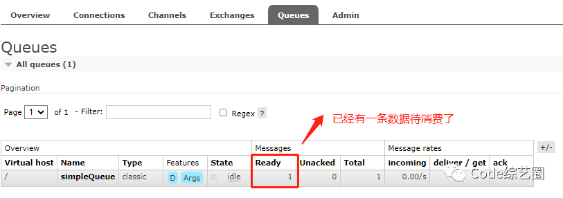

消息发送成功之后就会在队列界面看到消息情况:
队列里面有了消息之后,就可以模拟消费者进行消息消费,点击队列名进入详情,可在详情也模拟消费:

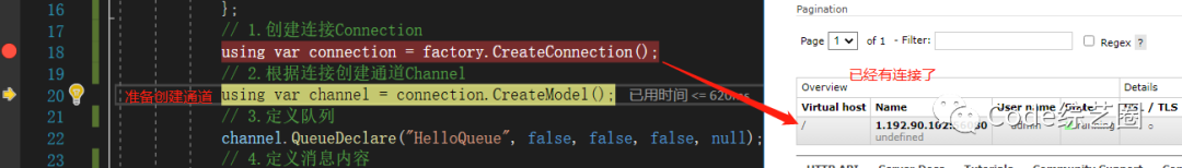

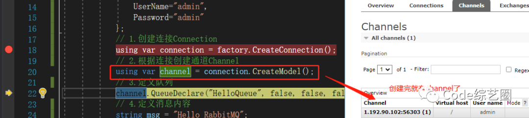

  • 创建连接
    刚开始没有任何连接,如下:
    代码继续下一步,连接就有了:
    此时就可以理解为网络连接上了,但通道还没有创建出来,如下:
  • 根据连接创建通道
    通道根据连接进行创建,目的是为了提高传输效率,共用一个连接,不然频繁的创建和销毁连接会占资源,影响性能

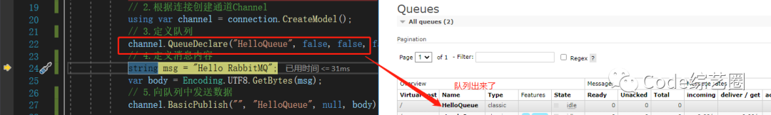

  • 定义队列
    有连接和通道之后理论就可以直接发消息了,但直接通信会相互依赖比较强,达不到解耦合的效果。所以需要定义一个队列将消息存放到里面,客户端想用了自己来消费就行,另外队列还可以达到一定的削峰作用
    创建队列的时候需要传几个参数,分别意思如下:
    参数1:queue, 队列的名称;
    参数2:durable, 队列是否持久化;如果为true,服务器重启之后队列还在,不会被清除;否则就被清掉。
    参数3:exclusive ,是否排他,即是否私有的,如果为true,会对当前队列加锁,其他的通道不能访问,并且连接自动关闭;
    参数4:autodelete, 是否自动删除,当最后一个消费者断开连接之后是否自动删除消息;
    参数5:arguments, 用来设置队列附加参数,如设置队列的有效期、队列的消息生命周期、消息的最大长度等;

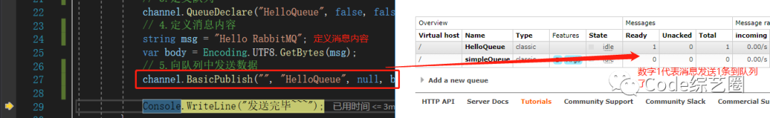

  • 发送消息
    经过以上步骤,就可以发送消息了,如上没有定义交换机,那就是绑定了默认交换机。
    发送时的几个参数意思如下:
    参数1:exchange,交换机,这里没有指定交换机。
    参数2:routingKey,路由key,即指定队列,简单模式下,路由key默认就是队列名
    参数3:basicProperties, 配置其他相关属性
    参数4:body ,需要发送的消息内容

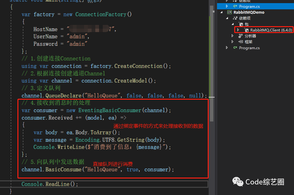

以上的生产者完成了,现在再来一个消费者演示一下消息消费,消费者整体代码如下:
效果如下:
在整个过程中,还是会先建立连接,创建通道,指定队列;不同的是增加对接收数据的处理。

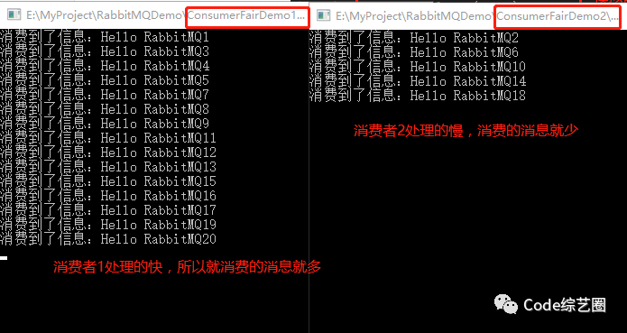

先启动两个消费者,再启动生产者,看看消费情况,如下:
以上演示就是公平分发模式的演示,其中有两个关键的步骤:
  • 设置每次消费的消息条数,可以根据实际业务情况配置,这里设置的是每次取一条。通过 channel.BasicQos进行设置。
  • 将消息确认模式改为自动模式,这样就可以根据实际业务处理情况反馈确认信息,服务器就会将消息处理掉,即删除消息。所以一般在实际业务场景大都会推荐使用手动确认的方式,这样避免业务未处理导致消息就被服务器给清掉的情况。

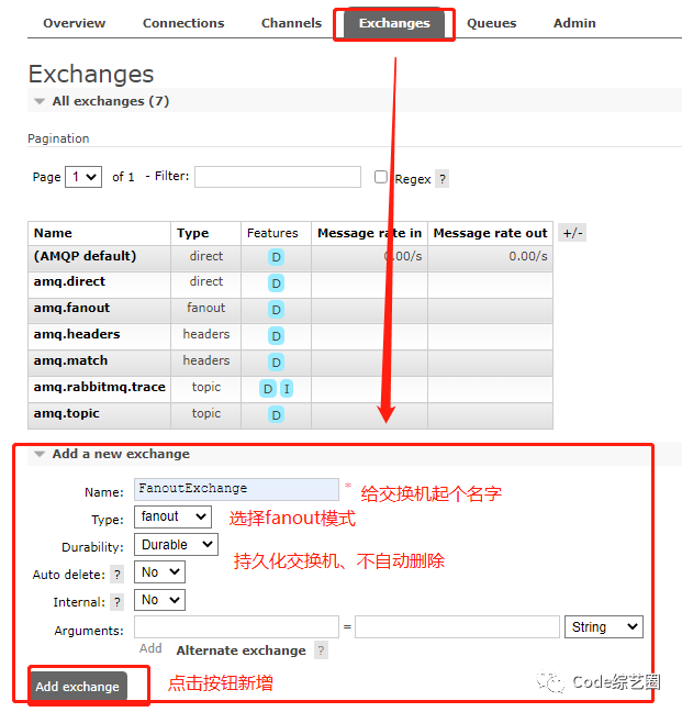

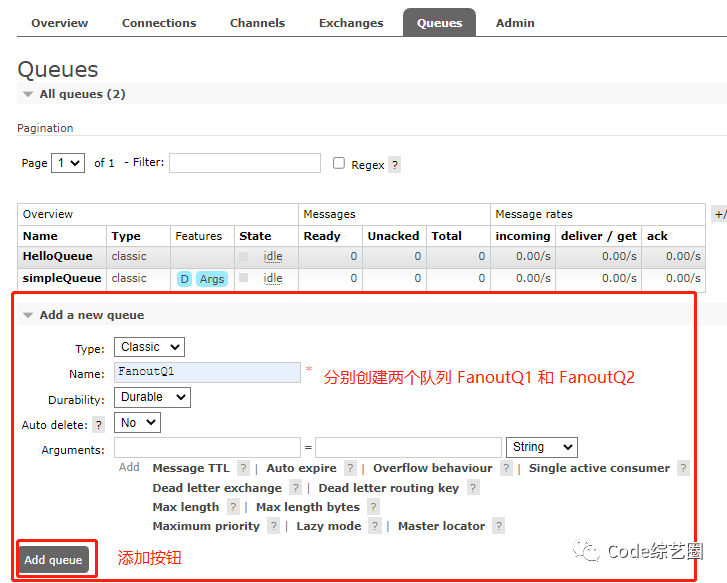

  • 先创建一个Fanout模式的交换机;
  • 创建两个队列(根据实际需要创建多个),并将队列绑定到上一步创建的交换机上;
    这里演示就创建两个队列,分别是FanoutQ1和FanoutQ2
    在队列详情页或交换机详情页都可以进行交换机和队列的绑定,这里分别在FanoutQ1和FanoutQ2队列详情页进行绑定,如下:
    同样的方式绑定FanoutQ2,  绑定完成之后,可以在交换机详情页看到对应的绑定队列:

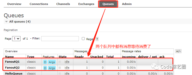

  • 通过交换机上投递消息,看效果;
    此时通过FanoutExchange交换机投递消息,绑定到此交换机上的队列都能收到:
    查看队列消息情况,可以看到两个队列都接收到消息了。

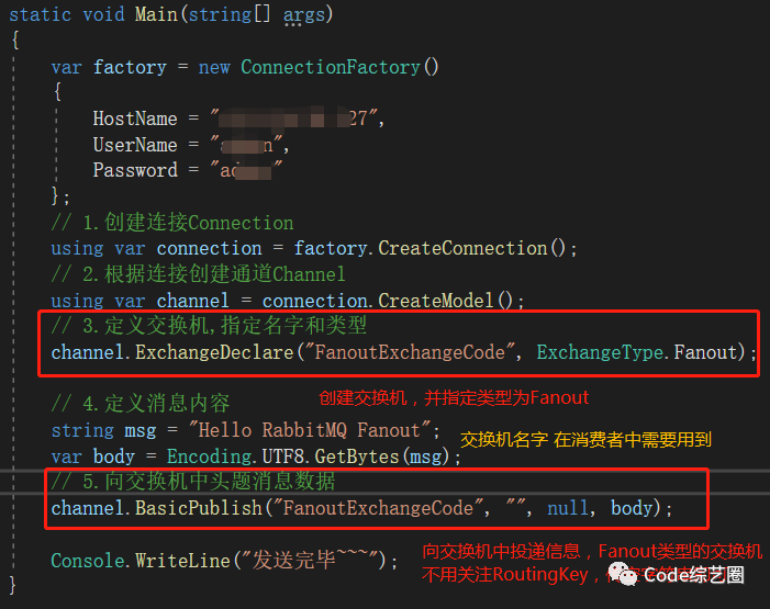

3.2 代码进行演示
其实代码和操作Web一样,只是用代码实现生产者和消费者而已。
  • 生产者的代码
    因为Fanout交换机不用关注RoutingKey,所以在发布消息时,第二个参数不需要传递RoutingKey。

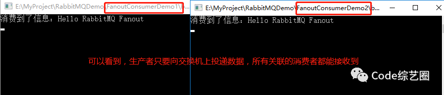

  • 消费者1的代码
    消费者比较关注的是交换机需要和生产者指定的是同一个,队列和交换机有绑定。
  • 消费者2的代码,其实和消费者1基本一样,只是定义的队列不一样
  • 先启动消费者,然后启动生产者,看效果
    这里是控制台程序,为了显示方便就先启动消费者,后期的生产者,实际应用场景先启动谁都行。

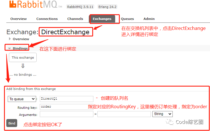

4.1 Web管理界面进行演示
  • 先创建一个Direct模式的交换机;

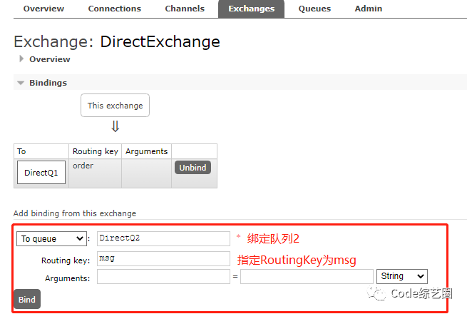

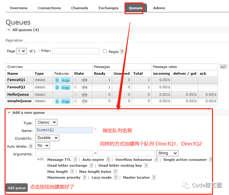

  • 创建两个队列,然后将队列绑定到上一步创建的交换机上,并指定对应的RoutingKey;
    创建队列完成之后,还需要绑定到交换机上,上一种模式演示的是从队列详情中维护绑定关系,这次从交换机详情中进行演示,如下:
    绑定第1个队列,指定RoutingKey是order,模拟处理订单的:
    绑定第2个队列,指定RoutingKey是msg,模拟处理消息的:
    有了绑定关系,就可以测试验证了。
    注:这里的RoutingKey可以根据实际情况随意指定的。

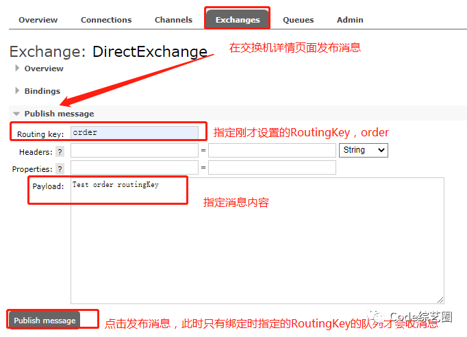

  • 向交换机上投递消息,看效果;
    模拟发布一个RoutingKey为order的消息:
    再发布一个消息,指定RoutingKey为msg,如下:

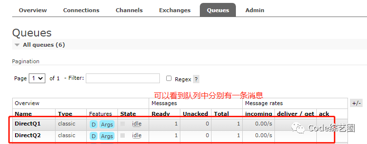

    两个消息都发布成功,而是指定对应的RoutingKey进行投递,所以现在绑定到此交换机上两个队列中分别有一条数据,查看队列的消息概况:
    可以进入队列详情,通过GetMessage获取到具体的消息内容,这里就不截图了,上面已经演示过。

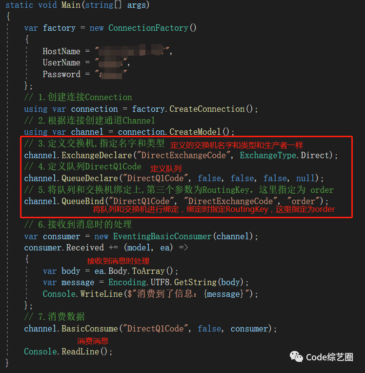

4.2 代码进行演示
在Fanout的代码基础上稍微改动即可,主要改动点就是改变交换机的类型,并在队列和交换机绑定时设置对应的RoutingKey,发布消息的时候指定交换机和RoutingKey。

  • 消费者1代码,主要是绑定队列时指定的RoutingKey为order
  • 消费者2代码,主要是绑定队列时指定的RoutingKey为msg
  • 运行起来看效果:
    如上演示效果,和Web演示一样,只有精确匹配到RoutingKey才能消费到对应的消息数据。
