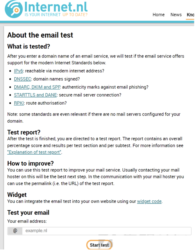

还有一种被动检查方式
https://en.internet.nl/test-mail/
关于DANE设置可以看这篇 https://blog.apnic.net/2019/11/20/better-mail-security-with-dane-for-smtp/

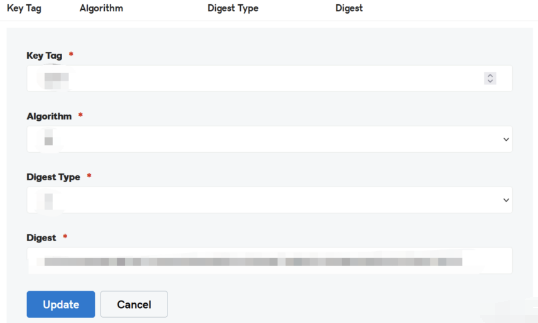

到你的域名注册商设置 DS 记录,我的域名注册商是Godaddy 到域名DNS设置处找到 DNSSEC。
官方教程 https://sg.godaddy.com/help/enable-dnssec-on-my-domain-6420
其中的 Key tag、Algorithm、Digest Type、Digest按照提供的数据填写后点击 update 即可。

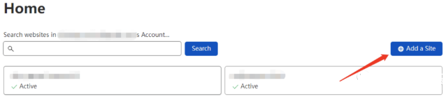

首先进入到 cloudflare 控制台添加你的域名。
https://dash.cloudflare.com/
填入你的域名然后点击添加。

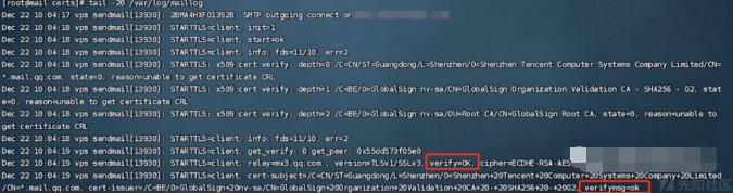

为了解决 STARTTLS: CRLFile missing 问题,这里我下载了 revoke.crl 文件。参考http://www.linuxweblog.com/blogs/sandip/20071019/starttls-crlfile-missing-resolved
我们需要从 OpenSSL 那里获取到 ca-bundle.crt文件。
里面标注了常见目录 http://gagravarr.org/writing/openssl-certs/others.shtml#selfsigned-openssl

通过发送邮件查看日志测试 SSL 验证。
sendmail recipient@mail.com
from: root@mydomain.com
To: recipient@mail.com
HI
注意最后的 .
tail -20 /var/log/maillog

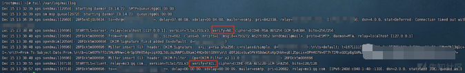

看到接收方邮件服务器验证 verify=OK 即可。微信搜索公众号:Linux技术迷,回复:linux 领取资料 。
如果是 verify=FAIL可以根据verifymsg来判断问题。
