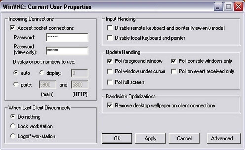

2.为TightVNC会话设置密码。你可以双击Windows系统托盘中的VNC图标,在“当前用户属性”(Current User Properties)对话框的“客户端接入连接”(Incoming Connections)框中指定密码(图B)。
如何配置TightVNC进行远程访问
图B 使用VNC的当前用户属性对话框配置连接选项。

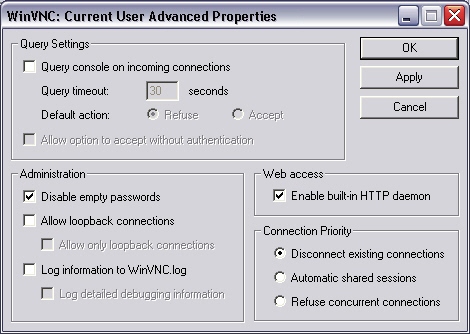

3.点击“WinVNC:当前用户属性对话框”的“高级”(Advanced)按钮配置其它设置,如是否禁止使用空密码,是否允许绕回连接 (loopback connection),以及是否把会话信息记录为WinVNC的日志文件。按照自己的需要配置好之后,点击“应用”(Apply),然后点击“确定” (OK)关闭所有打开的窗口(图C)。
如何配置TightVNC进行远程访问
图C 高级TightVNC连接选项通过当前用户高级属性菜单进行配置。
