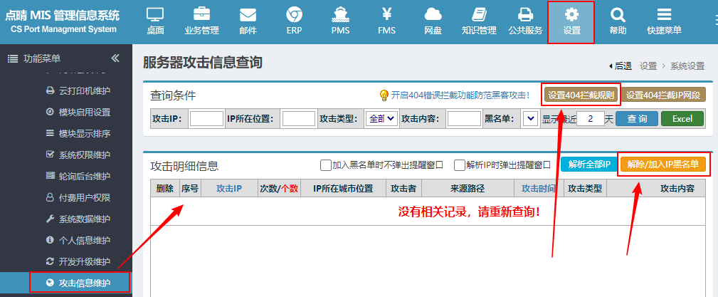

点晴MIS系统提供了强大的黑客攻击防御功能,防御类型包括但不限于:SQL注入、XSS跨域、上传木马、伪造Cookie、JS脚本、404网页不存在等多种攻击手段,查看位置如下:
以管理员身份进入点晴MIS系统-》设置-》系统维护设置-》系统维护管理-》攻击信息维护,就会看到当前服务器受到的各种攻击了:

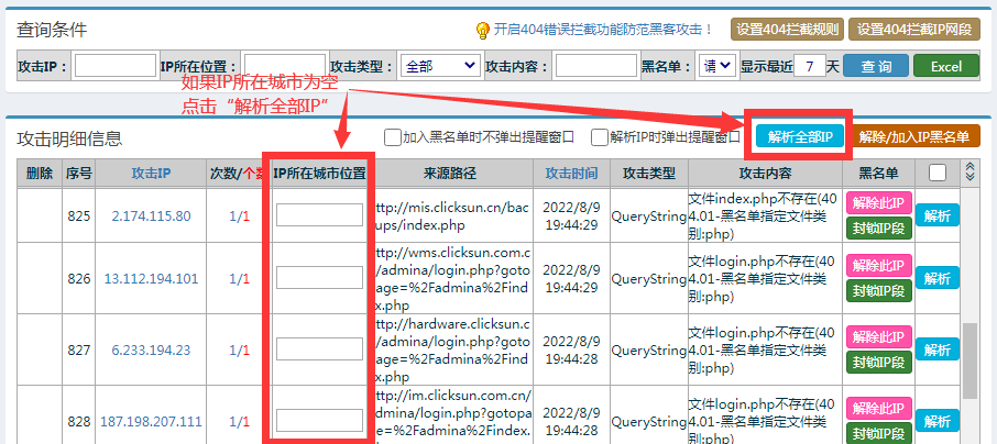

其中有几个功能按钮需要特别注意一下:设置404拦截规则、解除/加入IP黑名单。
设置404拦截规则:提供了404网页不存在攻击下的多种强大的拦截规则,404网页不存在是黑客们非常喜欢的一种攻击方式,就是通过访问本服务器上是否存在网上已经发现的各种漏洞来不断反复攻击本系统,由于本系统中正常情况下不可能存在绝大部分这些已经公开的漏洞,所以IIS在收到这些不存在的访问请求时,就会报404网页不存在错误,点晴MIS系统可以有效利用这个特点,智能识别是否恶意攻击,从而将攻击者IP直接加入Windows系统防火墙,彻底杜绝此IP的再次攻击行为,可以有效防范黑客恶意攻击。用户也可以直接将来访者的IP地址或所在IP网段直接加入白名单或黑名单等,用户可以进入自行体会;

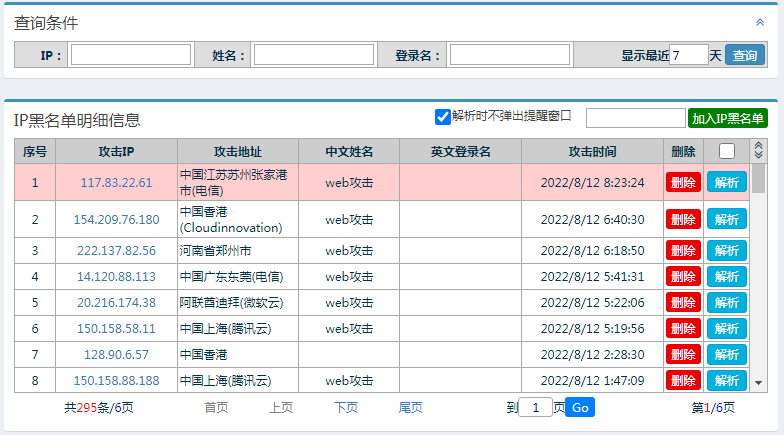

解除/加入IP黑名单:提供了黑名单中IP删除、新增IP到黑名单功能;
解析全部IP:可以自动将未成功解析的IP地址所在城市重新解析出来,一般用于配合自动拦截黑名单城市,黑名单中的城市必须在IP成功解析出所在城市地址后才能拦截生效。
