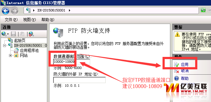

!!!鉴于使用云主机作为控制FTP服务器的,由于云主机本身对服务器端口就有限制,我们需要在云主机上创建安全组规则,开放端口(21+数据通道端口号)
1、创建安全组规则,设置数据通道范围如10000到10809端口和21端口
2、设置FTP的pasv端口范围(数据通道)
如果不设置端口范围,在防火墙开启的情况下,连接FTP时可能出现列表错误的现象,下面介绍下如何设置FTP的pasv端口范围。
一、首先打开IIS选择服务器会进入全局设置,再双击FTP防火墙支持:
二、设置指定的,数据通道端口范围,建议10000到10809端口,如果有云主机则必须和云主机配置一致。
设置完毕后重新启动 FTP 服务。
