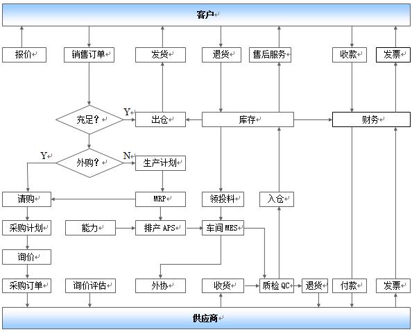

二、业务模型
《**ERP系统》是依据以下业务模型进行设计开发的,具有强大的系统控制能力,可以现场满足客户的各种需求,这个模型是从很多制造企业的业务模式抽象出来的,适用于制造企业的实际需要,有的企业业务比较简单,可能只是模型中的某个部分,有的企业以服务为主,也可以根据实际需要建立相应的业务模型。
