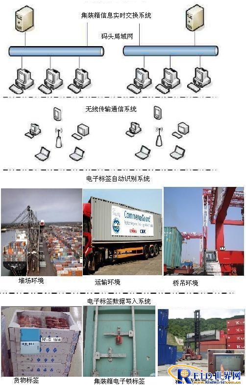

  本系统主要有四个部分组成,首先在装拆箱的各个点将集装箱信息、货物信息等数据与电子标签进行ID标识并录入系统数据中心,然后在集装箱经过的场所(车船、桥吊、堆场、道口)通过固定或手持的RFID读写器进行读写,然后通过无线通讯系统进行信息传输,最后经过信息实时交换系统进行数据处理和交换,同时通过管理系统提供给用户进行查询监控。

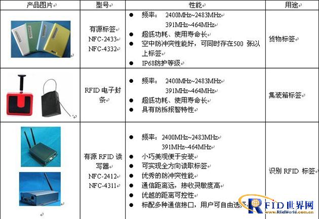

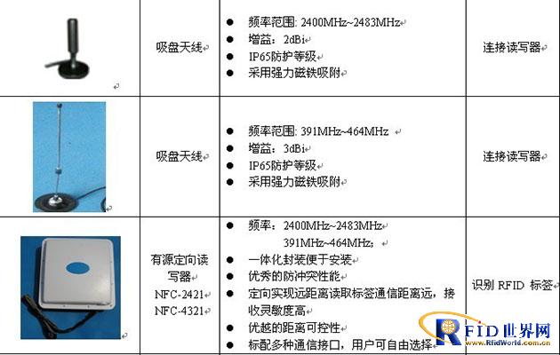

3. 硬件设备选型
