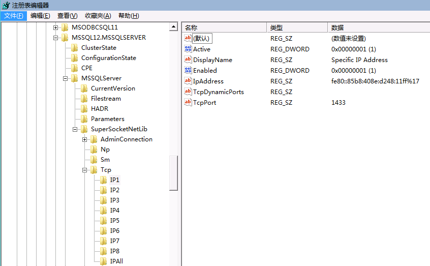

2021年2月16日 21:20
按照上面操作没有成功,最后还是直接修改注册表成功了,可根据:
HKLM /SoftWare/ Microsoft / Microsoft SQL Server / mssql $ <实例名称,版本不同名称不同> / MSSQLServer / SuperSocketNetLib / Tcp / IP1-IP8
按照以下可对照正确的机器上的值进行修改,例如:Enabled = 1、TcpPort = 1433等等。
注意名称不是固定的。
该评论在 2021/2/16 22:17:20 编辑过
