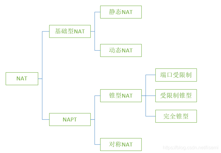

1、NAT分类
1.1 基础型NAT
       仅将内网主机的私有IP地址转换成公网的IP地址,并不将TCP/UDP端口信息进行转换,分为静态NAT和动态NAT。
1.2 NAPT
       NAPT不但会改变经过这个NAT设备的IP数据报的IP地址,还会改变IP数据报的TCP/UDP端口。
1.2.1锥型NAT
  1. 完全锥型(Full Cone NAT):在不同内网的主机A和B各自连接到服务器C,服务器收到A和B的连接后知道了他们的公网地址和NAT分配给他们的端口号,然后把这些NAT地址和端口号交叉告诉B和A。A和B给服务器所打开的“孔”可以给任何主机使用。如一私网主机地址是192.168.1.100:30000发至公网的所有请求都映射成一个公网地址172.1.20.100:20000,192.168.1.100:30000可以接收任何主机发给172.1.20.100:20000的数据报文。
  2. 受限制锥型(Restricted cone):主机A和B同样需要各自连接服务器C,同时把A和B的地址告诉B和A,但一般情况下它们只能与服务器通信。要想直接通信需要发送消息给服务器C,如主机A发送一个UDP消息到主机B的公网地址上,与此同时,A又通过服务器C中转发送一个邀请信息给主机B,请求主机B也给主机A发送一个UDP消息到主机A的公网地址上。这时主机A向主机B的公网IP发送的信息导致NAT A打开一个处于主机A的和主机B之间的会话,与此同时,NAT B也打开了一个处于主机B和主机A的会话。一旦这个新的UDP会话各自向对方打开了,主机A和主机B之间才可以直接通信。
  3. 端口受限锥型(Port-restricted):与受限制锥型类似,与之不同的是还要指定端口号。
1.2.2对称NAT(Symmetric)
       对不同的外网IP地址都会分配不同的端口号。
1.2.3 两者区别
       对称NAT是一个请求对应一个端口,非对称NAT是多个请求对应一个端口(象锥形,所以叫Cone NAT)。
1.3 安全系数
       对称型 > 端口受限锥型 > 受限锥型 > 全锥型

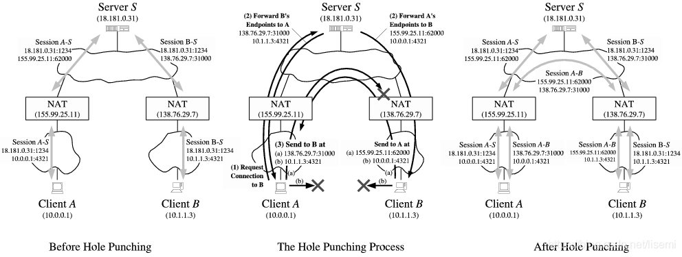

2.2.1 同一个NAT设备下
  1. clinet A与Server S建立UDP连接,公共NAT(155.99.25.11)给client A分配一个公网端口62000;
  2. client B与Server S建立UDP连接,公共NAT(155.99.25.11)给client A分配一个公网端口62005;
  3. client A通过Server S发送一个消息要求连接client B,S给A回应B的公网和私网地址,并转发A的公网和私网地址给B;
  4. A和B根据获取的地址试图直接发送UDP数据报文;是否成功取决于NAT设备是否支持hairpin translation(端口回流)。——打开端口回流相当于与client A的数据经过NAT设备转发后才到达client B,即从外网NAT接口绕了一圈再访问到同一个子网里的client B。(优点是可以防止内部攻击)
2.2.2 不同NAT设备下
  1. A使用4321端口与S连接,NAT给回话在NAT分配外网62000端口(155.99.25.11:62000)与S连接;同理B以相同的方式与S连接,分配的外网地址端口是138.76.29.7:31000。
  2. A往S注册消息包里包含里A的私有地址10.0.0.1:4321,此时S保存了A的地址;S给A临时分配了一个用于公网的地址(155.99.25.11:62000),同时用于观察外网数据包。
  3. 同理B往S注册的消息包里也包含里B的地址,NAT同样给B临时分类了一个外网地址(138.76.29.7:31000)。
  4. Client A根据以上已知信息通过打洞的方式与B连接UDP通信:
  1. Client A发送请求消息,寻求连接B;
  2. S给A回应B的外网和内网地址,通给给B发送A的外网和内网地址;
  3. A和B开始利用这些地址尝试直接发送UDP报文给彼此,不幸的是,此时A和B都无法接收对应的消息。因为A和B都是在不同的私有网络中,A和B之前都是与S通信回话,并没有与对方建立回话;即A没有为B打开一个洞,B也没有为A打开一个洞。这个过程的第一个报文需要会被拒绝同时打开对应的“洞”,随后才可以直接通信,具体如下:
  1. A给B公网地址(10.0.0.1:4321 to 138.76.29.7:31000)发送的第一个报文,实际上是在A的NAT私有网络上“打洞”来为新识别的地址(10.0.0.1:4321 138.76.29.7:31000) 建立UDP会话,并经主网地址(155.99.25.11:62000 138.76.29.7:31000)来传送。
  2. 如果A发送到B的公网地址的消息在B发送到A的第一个消息越过B自己的NAT之前到达B的NAT,那么B的NAT可能会将A的入站消息解释为非请求的传入通信量并丢弃它。
  3. 同理,B给A公网地址方法的第一个消息也会在B的NAT上“打洞”来为地址(10.1.1.3:4321, 155.99.25.11:62000)建立回话。
  4. 随后可以正常P2P通信。
