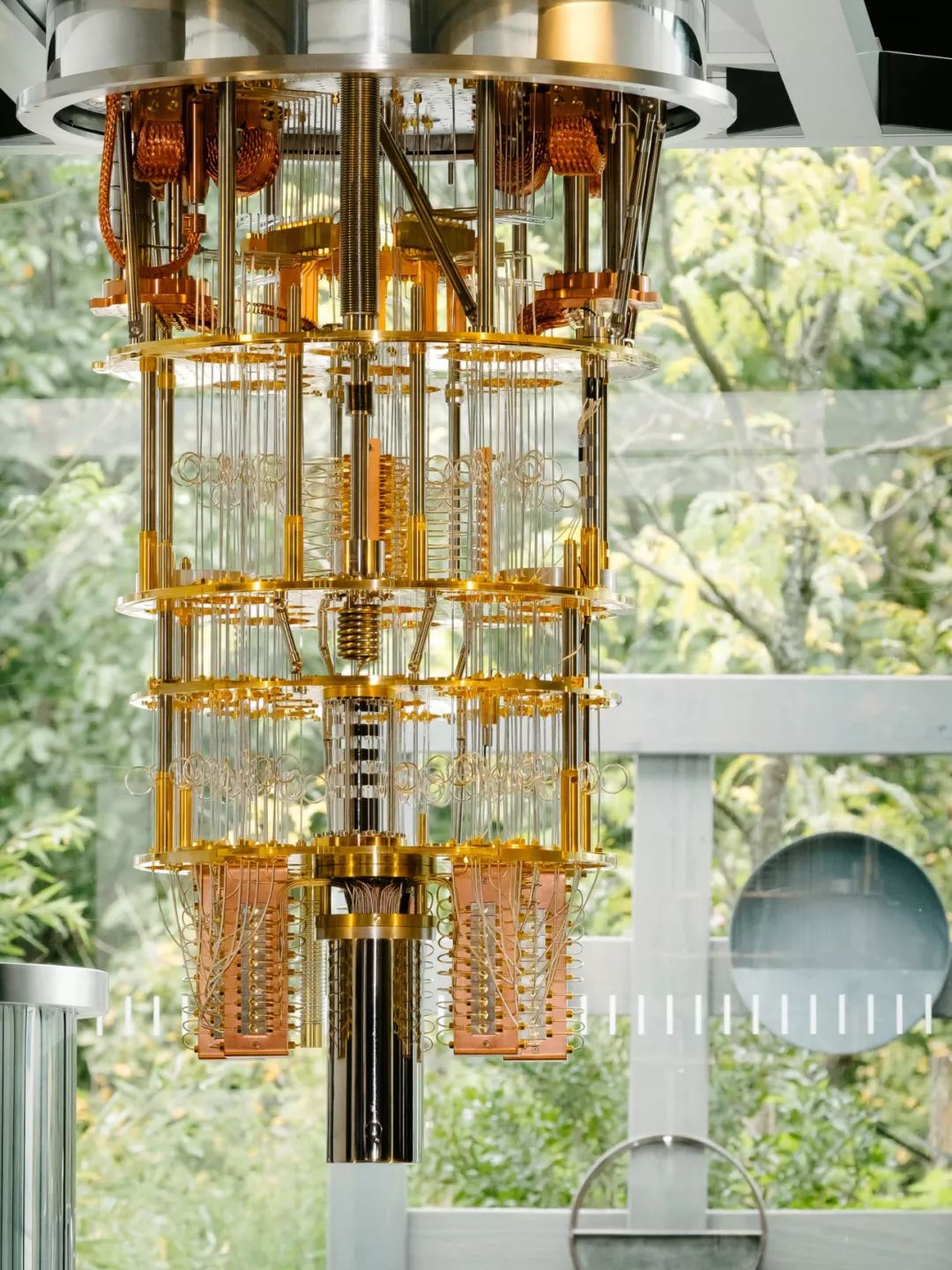

一个 50 量子比特位计算系统的中心结构   Connie Zhou for IBM
为什么量子计算机的计算能力如此强大?实际上,我们很难精确地给出一个定性的回答,因为科学家们难以精确解释量子力学的含义。量子理论的方程确实表明,至少在大多数因式分解和数据库搜索上,量子计算的运行速度相比传统计算机有了极大提高,但这到底是如何提升的却依然未知。
也许最保守的说法应该是,量子力学创造了一种传统计算机所没有的“计算资源”。正如来自于加拿大滑铁卢圆周理论物理研究所的量子物理学家丹尼尔·戈兹曼(Daniel Gottesman)所说,“计算中应用了足够多的量子力学,计算速度就会极大提高。没有用够,就没有提高。”
不过有些事情是清楚的,在进行量子计算的时候,你必须确保所有的量子比特处于相干态中。这是一个十分困难的要求,因为量子相干系统会与它们周围的环境相互影响,使得相干性迅速衰减,也就是“退相干”。研究者们所建造的量子计算机必须拥有能延缓“退相干”的能力,而目前相干性最多只能保持不到一秒随着量子比特数量的增加,保持相干态将变得越来越难,因为越多的量子比特数意味着系统越容易和周围环境相互影响。这也在很大程度上解释了,为什么 1982 年费曼就提出了量子计算的概念,其基础理论也在 90 年代早期逐渐成熟,但是直到最近才出现能实际进行计算的设备。
