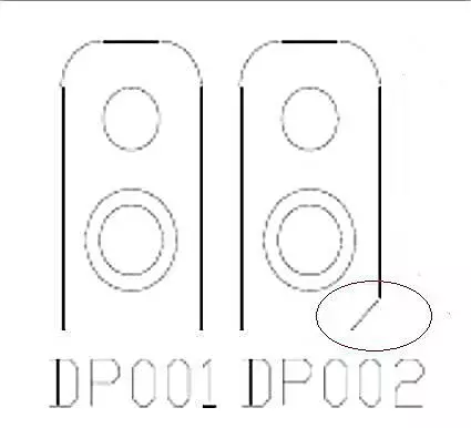

镶件防呆设计
在工人加工生产中容易混淆正反面,所以可利用镶件外形差异化,如下图在镶件右下角剪口,就能轻易的分辨出来。
