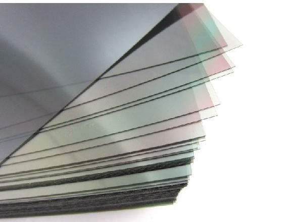

偏光片
目前最通用的偏光膜是兰特在1938年所发明的H片,其制法如下:首先把透明塑料板(通常用PVA)浸渍在I2/KI的水溶液中,使碘离子扩散渗入内层的PVA,微热后拉伸,PVA板变长的同时也变得又窄又薄。
PVA分子本来是任意角度无规则性分布的,受力拉伸后就逐渐一致地偏转于作用力的方向,附着在PVA上的碘离子也跟随着有方向性,形成了碘离子的长链。因为碘离子有很好的起偏性,它可以吸收平行于其排列方向的光束电场分量,只让垂直方向的光束电场分量通过,制成具有偏光作用的偏光膜。
而实际应用于光电行业的偏光片产业最早萌芽于日本,1999年5月,我国台湾省第一家偏光片厂商力特光电投产,标志着日本厂商独占偏光片市场的时代结束,但力特的技术依然来源于日本厂商的技术授权。而韩国则于2000 年初开始进军TFT用偏光板市场,首家厂商LG化学于2000年3月量产,年产能125万片。
我国偏光片项目始于1994年,该年,深纺集团公司决定上马偏光片项目,由美国ADS公司提供生产设备与技术并参股,成立了盛波公司。但由于美方技术人员对技术掌握不够,经两年多调试未生产出一张合格产品。1997年美方撤股退出合作。此后经过盛波科研人员的努力,在1998年底公司终于成功开发出合格产品。
目前,老牌的偏光片生产厂商如日东电工已经开始转型不再开出新的产能,LG化学和住友化学也放慢了扩张步伐。韩国ACE和日本三立子因为资金问题,新线项目也处于停滞。现在日系原料厂认为最有发展前景的还是大陆市场及本土的偏光片厂。

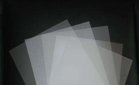

扩散膜
扩散膜具有扩散光线的作用,即光线在其表面会发生散射,将光线柔和均匀的散播出来;多数扩散膜的基本结构是在透明基材上如PET两面涂光学散光颗粒。扩散膜起源于日本,最早由Keiwa、Kimoto、Tsujiden等日本厂商所掌控,Keiwa在1990年首次推出扩散膜产品。在同期Tsujiden与Kimoto也推出了类似扩散膜产品。

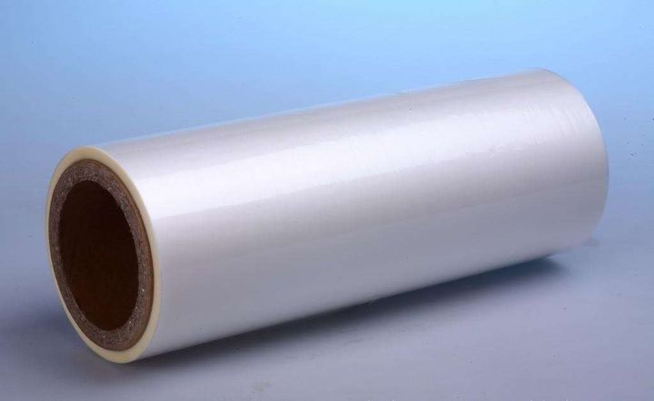

反射膜
反射膜,通过特殊工艺增加薄膜的特殊性能,反射膜一般是采用透明薄膜为原料,经过特殊的镀膜工艺,增加薄膜材料光学表面的反射率的一种特殊薄膜材料。反射膜一般可分为三大类:金属反射膜、全电介质反射膜和金属电介质反射膜。应用于光学器件的反光材料研究已经有上百年的时间,起源已经难以考究。反射膜技术相对来说已经完善,迄今为止,反射率最好的反射片是由数百层增反薄膜组成的多层膜反射片,和普通反射片95%左右的反射率相比,其具有几乎对所有可见光波长99%~100%的反射率。
这样的反射片在循环增亮系统中非常有用,因为它可以减少循环光每次在反射时的损失。虽然在反射率上相差不多,但是在加载棱镜膜或者反射偏振片之后,得到的增益变化都在10%以上。

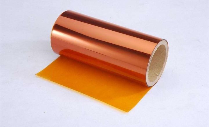

聚酰亚胺膜
聚酰亚胺膜(PolyimideFilm)或许是世界上已知的性能最好的薄膜类绝缘材料,有着“黄金薄膜”的美誉,包括均苯型聚酰亚胺薄膜和联苯型聚酰亚胺薄膜两类。前者为美国杜邦公司产品,商品名Kapton,由均苯四甲酸二酐与二苯醚二胺制得。后者由日本宇部兴产公司生产,商品名Upilex,由联苯四甲酸二酐与二苯醚二胺(R型)或间苯二胺(S型)制得。

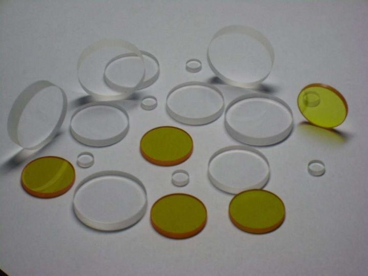

光学镀膜
光学镀膜最早用在光学元件表面制备保护膜。随后,1817年,Fraunhofe在德国用浓硫酸或硝酸侵蚀玻璃,偶然第一次获得减反射膜,1835年以前有人用化学湿选法淀积了银镜膜,它们是最先在世界上制备的光学薄膜。后来,人们在化学溶液和蒸气中镀制各种光学薄膜。
50年代,除大块窗玻璃增透膜的一些应用外,化学溶液镀膜法逐步被真空镀膜取代。真空蒸发和溅射这两种真空物理镀膜工艺,是迄今在工业撒谎能够制备光学薄膜的两种最主要的工艺。它们大规模地应用,实际上是在1930年出现了油扩散泵——机械泵抽气系统之后。
1935年,有人研制出真空蒸发淀积的单层减反射膜。但它的最先应用是1945年以后镀制在眼镜片上。1938年,美国和欧洲研制出双层减反射膜,但到1949年才制造出优质的产品...
自50年代以来,光学薄膜主要在镀膜工艺和计算机辅助设计两个方面发展迅速。在镀膜方面,研究和应用了一系列离子基新技术。1953年,德国的Auwarter申请了用反应蒸发镀光学薄膜的专利,并提出用离子化的气体增加化学反应性的建议。
70年代以来,研究和应用了离子辅助淀积、反应离子镀和等离子化学气相等一系列新技术。它们由于使用了带能离子,而提供了充分的活化能,增加了表面的反应速度。提高了吸附原子的迁移性,避免形成柱状显微结构,从而不同程度地改善了光学薄膜的性能,是光学薄膜制造工艺的研究和发展方向。
