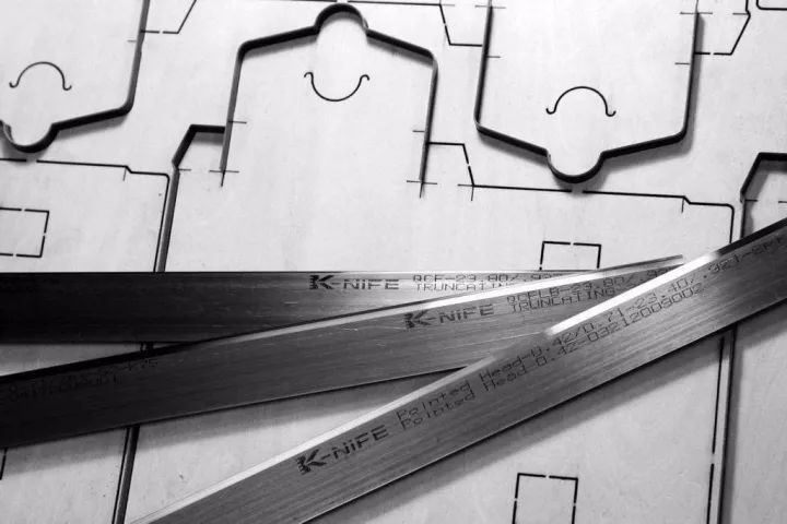

留意刀锋的横纹处理或直纹处理
横纹处理的刀对于模切纸张效果更佳,更耐用,而稳定性及精度更高,受弯后亦不易开裂。而直纹处理的刀表面好像很锋利,便模切时切在钢板面上,时间不长便很易钝口,同时,受弯后也易于开裂。所以除了模切胶片产品时,选用直纹刀较为顺畅外,模切纸质产品最好是选用横纹处理的模切刀。
