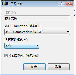

第一种方法:配置应用程序池
  在IIS7上配置应用程序池,并且将程序池的模式改为“经典”,之后一切正常。如图:
在搜索引擎输入上面提示的错误消息,搜索到的结果几乎都是直接改为“经典”便浅尝辄止了。
