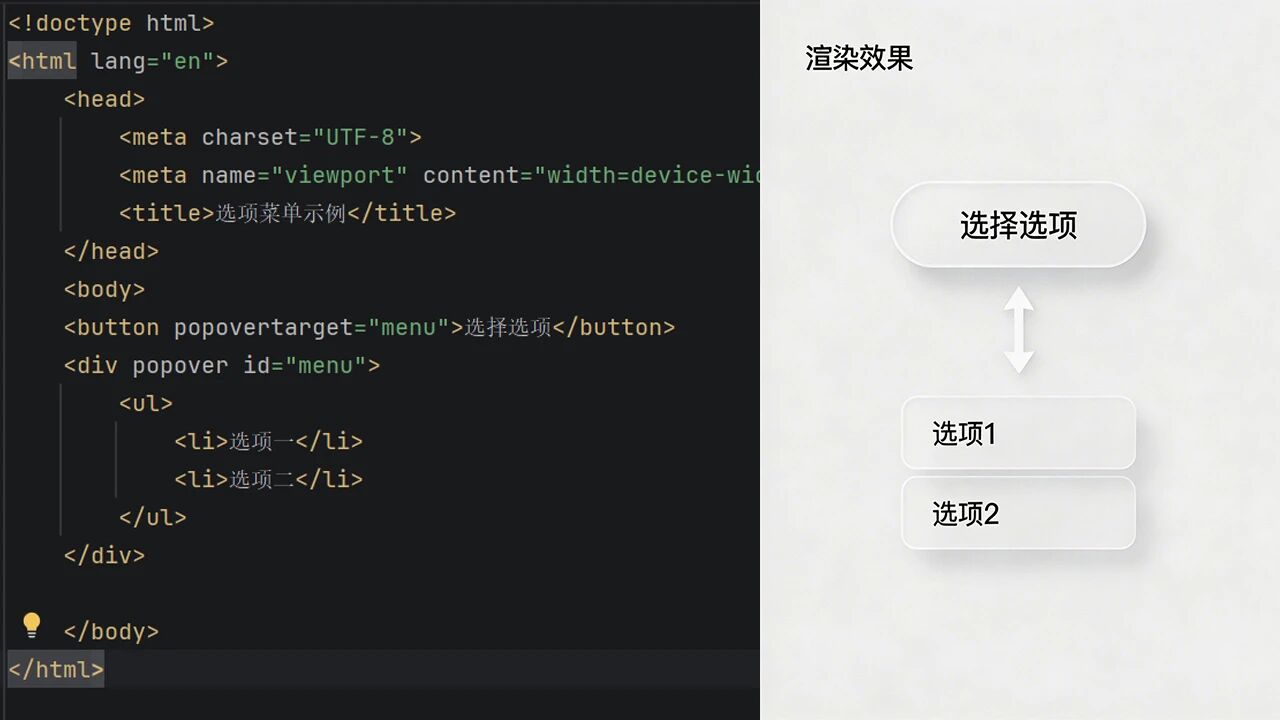

创建一个弹出层只需三个步骤:
在触发器上设置 popovertarget 属性,值指向弹出层的 id。
给弹出层设置一个唯一的 id。
在弹出层上添加 popover 属性。
<button popovertarget="menu">打开菜单</button><div popover id="menu"> <ul> <li>选项一</li> <li>选项二</li> </ul></div>
仅仅两行HTML,你就获得了:
自动焦点管理:打开时焦点移到弹出层内第一个可聚焦元素,关闭时返回触发器。
自动ARIA状态:浏览器自动处理 aria-expanded、aria-haspopup、aria-controls,无需手动添加。
自动轻触关闭:点击外部或按 Esc 键自动关闭。
顶层渲染:无需担心 z-index,弹出层始终显示在最上层。
