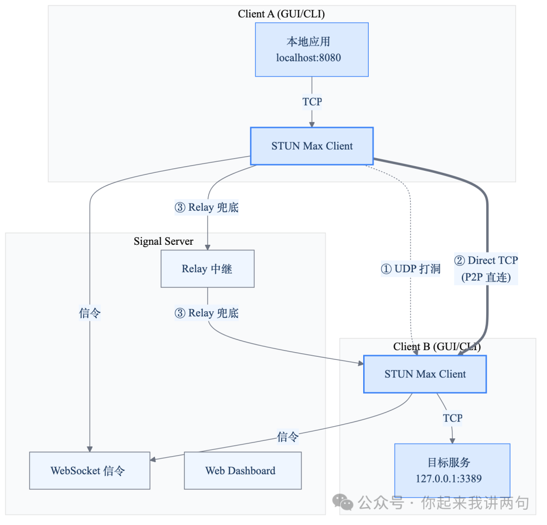

于是我花了几个小时,用 Go 写了 STUN Max —— 一个 P2P 打洞 + 端口转发工具。两台电脑加入同一个「房间」,自动打洞直连,转发任意端口。
它能做什么
一句话:把远端机器的任意端口,映射到你本地。 中间走 P2P 直连,不经过服务器。
比如:
• 远程桌面:转发同事电脑的 3389 端口,直接 RDP 连过去
• 访问内网服务:转发公司 NAS 的 5000 端口到本地
• 调试远程接口:转发服务器的 8080 到 localhost
▲ 图 1:STUN Max 整体架构
打洞是怎么实现的

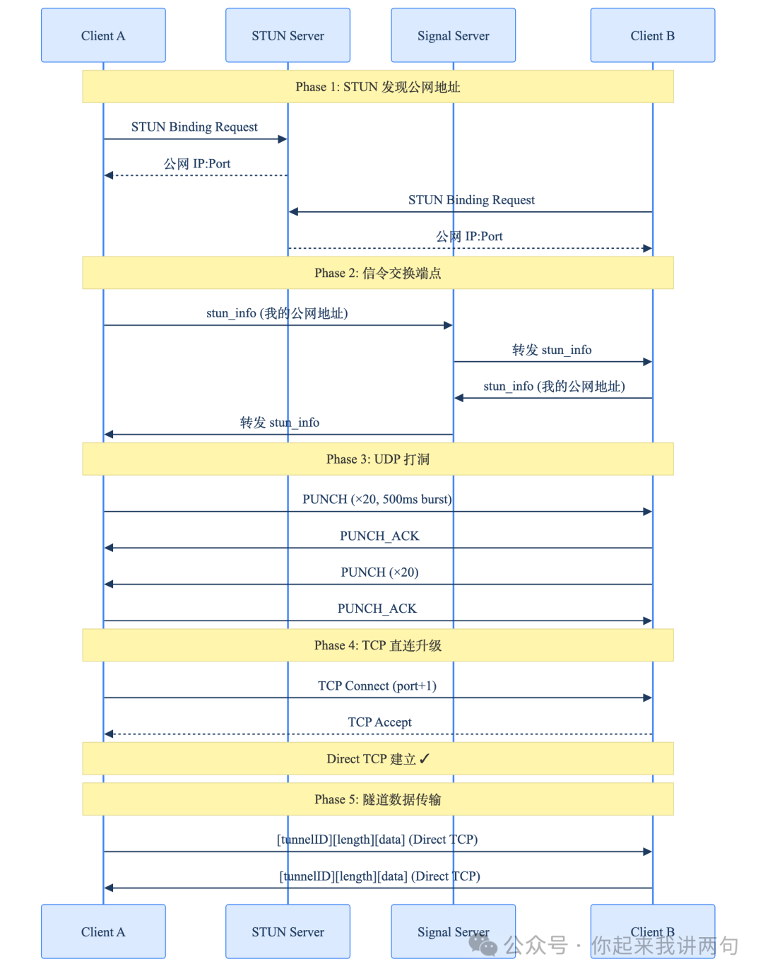

NAT 穿透这事,说起来简单,做起来全是坑。我的方案分四步:
第一步:STUN 发现公网地址
每个 client 启动后,向 STUN 服务器发一个 UDP 包。STUN 服务器告诉你:「外面的世界看到你的地址是 1.2.3.4:5678」。这就是你的公网映射地址。
第二步:交换端点 + 打洞
两个 client 通过信令服务器交换各自的公网地址,然后同时向对方发 UDP 包。这就是经典的「UDP Hole Punching」—— 双方同时往对方的 NAT 上「戳洞」。
我做了一些优化:20 个 PUNCH 包 / 500ms 快速突发,对 Symmetric NAT 还会用 Birthday Attack(8 个额外 socket 并行打洞)和端口预测。
第三步:TCP 直连升级
这是我踩了最多坑才想明白的一步。一开始我直接用 UDP 传隧道数据,结果丢包、乱序、加密竞态,各种问题。
UDP 不保证顺序,不保证到达。用它传 TCP 流数据,就像用卡车运水——洒一路。
最终方案:UDP 打洞成功后,在同一个 NAT 映射上建立 Direct TCP 连接。TCP 天然提供可靠传输 + 有序 + 流控。隧道数据走这条 TCP,稳如老狗。
第四步:自动 Relay 兜底
如果打洞失败(比如双方都是 Symmetric NAT),数据自动走 WebSocket Relay 中继。用户无感知,只是速度慢一点。
▲ 图 2:打洞 + TCP 升级完整流程
