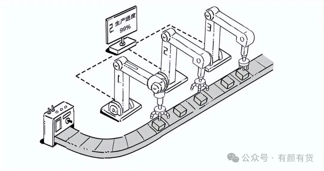

BOM是表达一个产品
所有结构和信息的数据文件
研发端它是研发成果的核心基础数据
采购通过它能直接核算成本
生产端它是指导生产领料
装配顺序的关键数据
它是一个产品从创意
到诞生的基础数据
