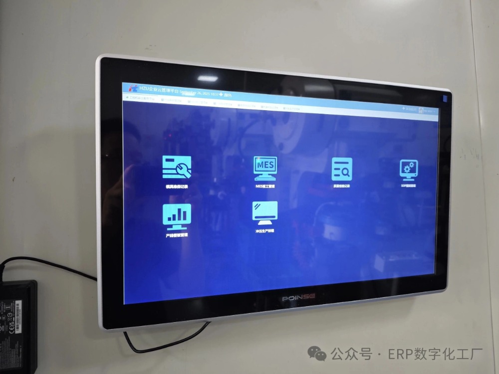

①🧡生产计划:从ERP系统接入生产工单,根据生产任务,在MES系统中根据工单生产任务安排生产计划,企业根据实际生产模式定制排产需求和逻辑。
②❤️生产管理:计划排到车间、产线、机台或人员,各车间根据生产任务安排生产加工,包含零部件加工,组装加工,物料齐套分析,加工进度管理,工人绩效管理等等。
③💛上料防错:工单根据BOM生成用料需求,仓库根据生产用料需求发料,生产作业人员在首道工序加工环节扫码核对物料批次和物料规格是否正确。
④💚工艺管理:生产人员严格按照技术部在系统设定的工艺路线流转,执行上机下机任务。
⑤💙加工参数:部分设备可根据工艺设定参数下推到机台,比如机械加工程序,绑定产品工艺路线,直接调用。大多数情况需设备能够开放接口。
⑥💜质量管理:生产过程涉及到的检验环节,首检、巡检任务,大多数产品首检都是必检项,巡检按照生产要求1小时或2小时一次。工序完工检验都在MES系统中完成。MES系统生成质量数据和报告。
⑦🖤质量追溯:质量追溯是MES系统核心功能,需要支持正反向追溯,根据生产工单,往前推供应商来料材料批次,领用批次,生产加工工艺信息、加工参数、质量检测数据、成品批次、发货批次,也可根据发货批次倒推生产所有数据。
⑧💖设备管理:MES系统中设备管理是必备功能,设备故障、设备维修、设备保养、设备点检、设备巡检、设备易损件管理、设备易损件寿命等等。
⑨💚数据采集:对于MES系统来说,数据采集主要是做设备联网接入,采集设备状态、设备故障信息、设备加工参数,对设备做深度数据采集,然后分析设备稼动率,设备OEE,预防产品质量问题,实时监控设备状态,及时发出预警。
